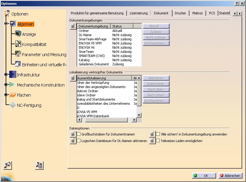

wir haben zur Zeit das Problem, dass Catia V5R21SP4 beim Versuch Processe zu laden, welche mit R19 abgespeichert wurden, abstürzt.
CATDUA und Settings löschen (User und Admin) haben nichts gebracht.
Habe es schon bei Cenit gemeldet. Mit HF17, den wir erst hatten, konnten sie das Problem noch nachvollziehen, dann haben sie uns HF45 zur Verfügung gestellt (stürzt bei ihnen nicht mehr ab), wir haben aber die gleichen Probleme.
Das komische ist aber, wenn ich den Process lokal öffne (Netzwerk abgesteckt), so das er die Verknüpfungen nicht findet, lässt er sich öffnen. Auch das Product und die Parts lassen sich öffnen.
Aber sobald ich den Process öffnen will und er versucht die Parts zu laden, stürzt Catia ab.
Hat jemand schon mal so was gehabt?

Hallo Uwe,
es ist egal wie man es analysiert rein spekulativ. Ich würde darauf tippen, dass es sich um unsaubere Linkstrukturen handelt und/oder auf Dateien im Netz verwiesen wird, die fehlerhaft, unvollständig usw. sind bzw. sein können. Dafür muss man aber definitiv die Linkstrukturen z.B. über den Desktop analysieren. Um aber deine Frage konkret zu beantworten "Hat jemand schon mal so was gehabt?"; Ja ich habe das auch schon gehabt. Vorallem bei Daten von externen Zuarbeitern etc. können die Daten schonmal so korrupt sein. Auch intern wird manchmal in die falsche Richtung gestrickt  Fakt ist, dass das durchaus richtig viel arbeit ist, das wieder gerade zu ziehen. Wichtig ist in jedem Fall das Auge für die richtigen Ecken...

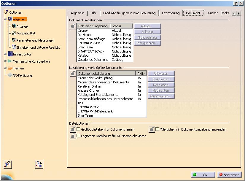

Hallo Uwe,
das kann durchaus an verschiedenen Einstellungen liegen. Schau mal speziell hierfür unter Tools > Optionen > Allgemein > Dokument und gleiche hier alles meitein ab.

Hallo Rick,
die Einstellungen sind gleich.
Hast du noch eine Idee, wonach ich noch schauen könnte?

erstellt am: 05. Aug. 2013 11:42    Editieren oder löschen Sie diesen Beitrag!  <-- editieren / zitieren -->   Antwort mit Zitat in Fett Antwort mit kursivem Zitat    Unities abgeben: 1 Unity (wenig hilfreich, aber dennoch)2 Unities3 Unities4 Unities5 Unities6 Unities7 Unities8 Unities9 Unities10 Unities Nur für AMG_C30 10 Unities + Antwort hilfreich
Setz mal "Ordner des angezeigten Dokumentes an erste Stelle.

erstellt am: 05. Aug. 2013 11:53    Editieren oder löschen Sie diesen Beitrag!  <-- editieren / zitieren -->   Antwort mit Zitat in Fett Antwort mit kursivem Zitat    Unities abgeben: 1 Unity (wenig hilfreich, aber dennoch)2 Unities3 Unities4 Unities5 Unities6 Unities7 Unities8 Unities9 Unities10 Unities
Danke für den Tip, hat aber leider nichts gebracht.
Ach und übrigens, bei meinem Kollegen mit Win7 64 gibt es die gleichen Probleme, schein also nicht am Betriebssystem zu liegen.
