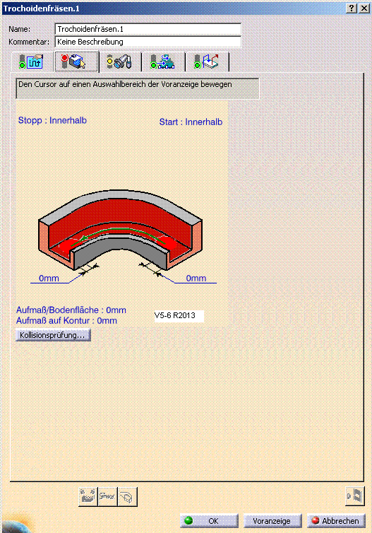

arbeite schon jemand mit R22?
Hat sich da etwas bezüglich Trochoidenfräsoperationen getan?
In R21 kann man ja nur Konturen, bzw Nuten fräsen, Taschen ausräumen wird leider nicht unterstützt.

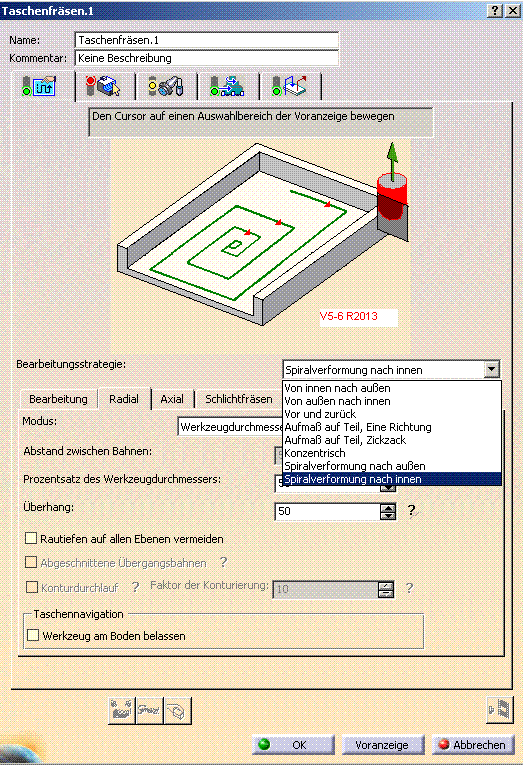

die CATIA - Versionierung ist: R20, R21, V5-6R2012, V5-6R2013 - korrekt?
Unter diesen Umständen suchst Du also nach V5-6R2012.
Ich kann Dir nicht sagen, ob's dort geht - aber ich vermute mal nein.
Begründung: In V5-6R2013 finde ich auch nix - siehe Anhang.
Martin

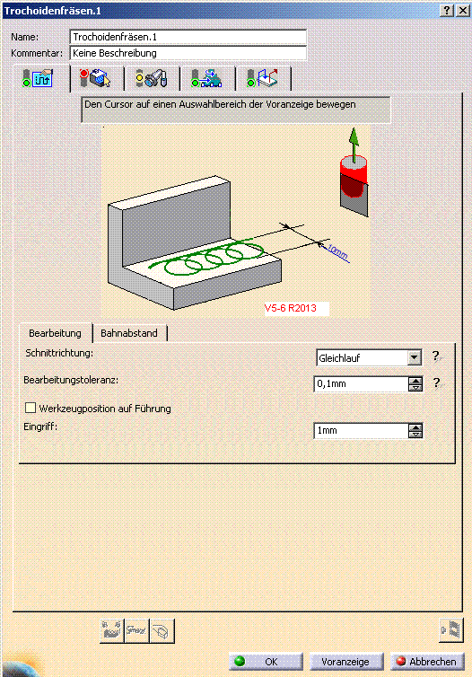

... noch ein Nachtrag:
Auch die Trochoidfräsoperation sieht nicht anders aus - siehe Anhang.
Martin
