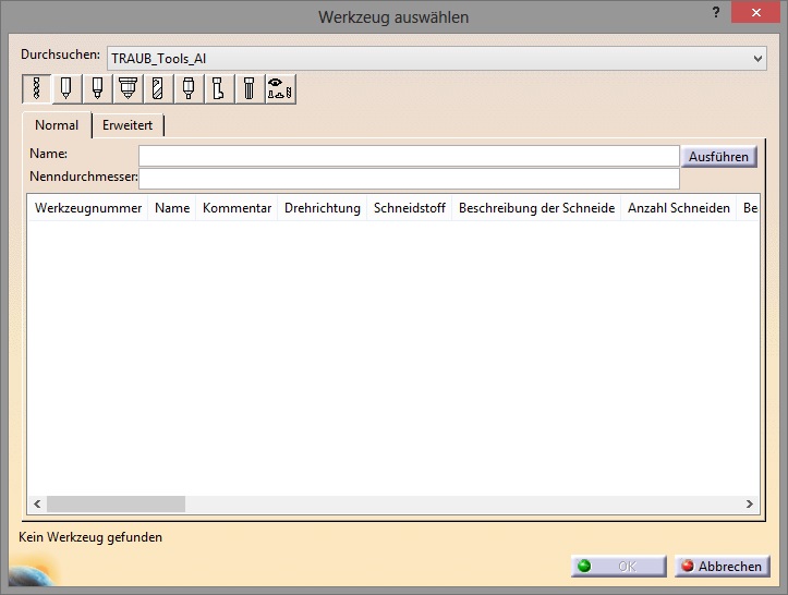

Wir arbeiten mit Werkzeugkatalogen entweder die Sample Kataloge oder einen auf die dort vorhandene TRAUB Maschine zugeschnittene WZK. Mein Problem ist nun bei der Werkzeugauswahl in Bearbeitungsoperationen werden mir die Werkzeugkataloge angezeigt nur leider nach Auswahl des Katalogs kein Werkzeug egal welchen ich von den Katalogen auswähle!

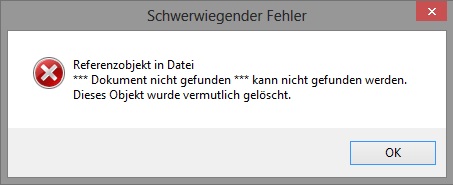

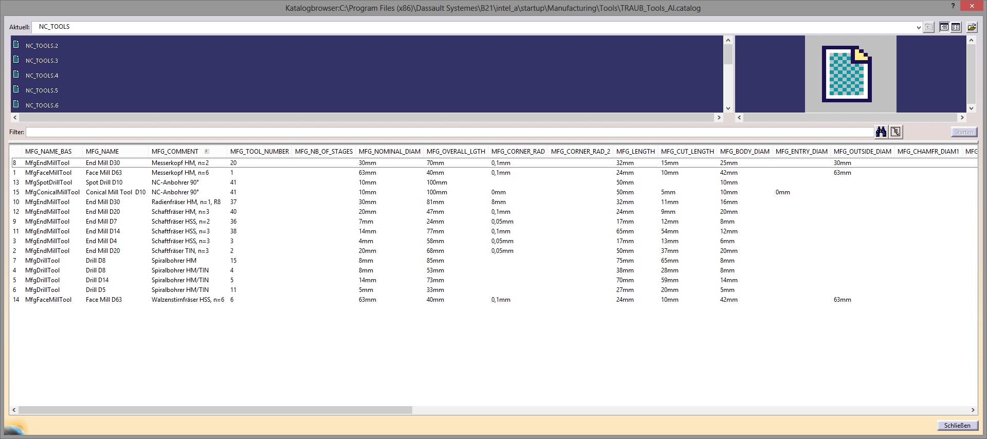

Wenn ich auf dieses kleine Büchlein gehe "Katalogbrowser" werden mir dort die Werkzeuge die in dem Katalog z.B. TRAUB-Maschine sind aufgelistet jedoch wenn ich etwas anklicke kommt eine Fehlermeldung "Schwerwiegender Fehler" Siehe Bild! Dazu kommt noch das keine Vorschau angezeigt wird!

handelt es sich bei der Traub-Maschine um eine Drehmaschine oder eine Fräsmaschine?
Falls es sich um eine Drehmaschine handelt, evtl. mal ein Drehwerkzeug einwechseln?
Weiterhin schon mal versucht, die kleinen "Werkzeugtyp-Buttons", welche sich in Deinem Bild "Werkzeug auswählen" befinden, durchzuklicken?

nachdem ich lange Zeit rumprobiert habe, hab ich zuletzt meine CATIA Settings komplett gelöscht und siehe da es geht wieder! Keine Ahnung warum er vorher Probleme gemacht hat?!
