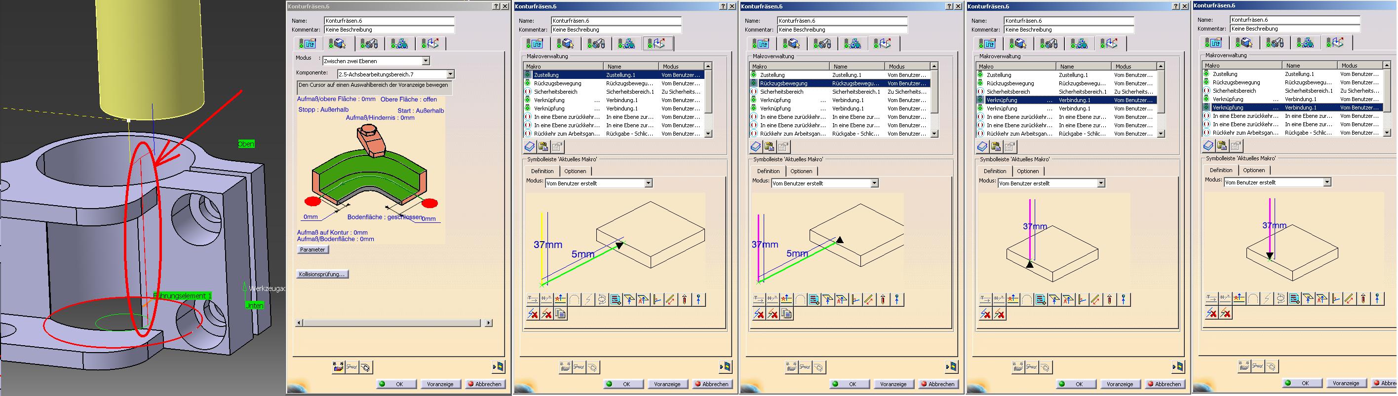

wieder ein Problem, das ich mir nicht erklären kann.
Wie im Bild zu sehen, habe ich nirgends etwas mit Eilgang.
Trotzdem ist die Zustellung bis zum Grund der Tasche.
Die Tasche ist vorgeschruppt und die Bearbeitung ist "Konturfräsen".
Falls jemand Zeit und Lust hat kann er ja mal drüber schauen
Danke schon mal

*grml
Lag (mal wieder) am Makro "Sicherheit".
War nicht aktiviert, nach dem ich das gemacht hatte konnte ich das ganze dann einstellungen.
Danke trotzdem
