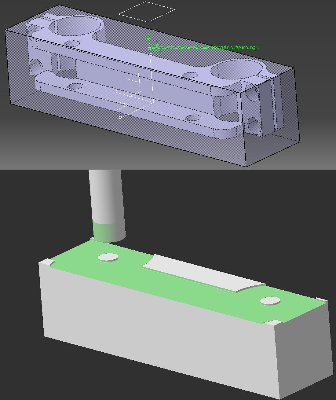

ich versuche (weiterhin) mir das CAM von Catia V5 beizubringen
Mittlerweile klappt es ganz gut, aber es gibt auch noch sehr viele Fragen...
Die aktuellste:
Ich habe ein Fertiges Teil konstruiert und ein Rohteil dazu. Das Rohteil ist 1mm höher als das fertige. Diesen einen mm würde ich gerne als erstes planen.
Allerdings will es mir nicht gelingen, dass CATIA das gesamte Rohteil plant, es wird immer nur die Oberfläche des fertigen Teils bearbeitet.
Wäre nett, wenn mir jemand hier helfen könnte.
Danke schonmal!

mit welcher Operationsart machst Du diese Bearbeitung? Ich rate mal: Schruppen.
Verwende die Operation "Planfräsen" und gib als Begrenzung die obere Begrenzungsfläche vom Rohteil an.
Martin

Ich rate auch mal: Spiralfräsen.
Verwende stattdessen "Schruppen" und gib als untere Grenze die zu planende Oberfläche an.
Die axiale Zustellung wählst Du kleiner als den Abstand Rohteiloberkante - zu planende Oberfläche,
und zwar so, daß Dein Fräser im letzten Schritt nur noch einen feinen Schlichtspan nimmt.

Ich würde es wie von martin2 beschrieben machen, aus 2 Gründen: 1. Ist das Operationsfenster vom Planfräsen viel übersichtlicher und das Fräsen somit "mal eben" programmiert. 2. Kann man die Verfahrart meiner Meinung nach schöner auswählen, z.B. Spirale, Zickzack, eine Richtung...
Nichts gegen das Schruppen, aber zum einfachen Abfräsen finde ich es viel zu überladen

Hallo und danke für die Antworten.
Allerdings ist es schon die Bearbeitung "Planfräsen".
Habe meinen "Fehler" gefunden.
Habe keine Begrenzung extra angegebene, sondern nur die zu bearbeitende Fläche angeklickt. Deren Kante hat CATIA dann automatisch als Begrenzung genommen. Die kann ich aber löschen und dann die des Rohteils auswählen.
Danke!
