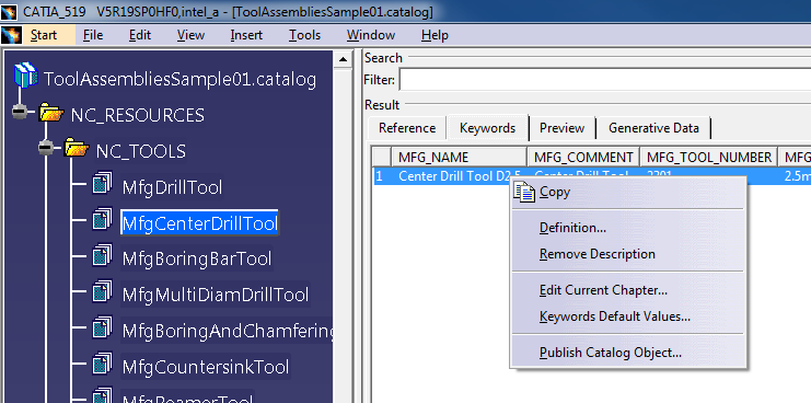

Guten Morgen !!!
Kann ich aus der Werkzeugtabelle auch Werkzeuge wieder löschen ?
Danke im voraus für eure bestimmt hilfreichen Antworten.

bin mir nicht sicher ob ich Dich richtig verstehe - aber:
a) Wenn es sich um einen Werkzeugtabelle - also Excel - handelt, dann einfach die entsprechende Zeile löschen.
b) Wenn es sich um einen Werkzeugkatalog - also Catia - handelt, dann den Katalog in Catia öffnen und dort dann das entsprechende Werkzeug rauslöschen.

ich könnte mir auch vorstellen es handelt sich um ein Werkzeug aus der Ressourcenliste im Strukturbaum. Da können nicht verwendete gelöscht werden, in dem man alle Werkzeuge in der Liste selektiert (z.B. Anklicken bei gedrückter STRG-Taste oder auch obersten Werkzeug, Shift gedrückt halten, unterstes Werkzeug in der Listen anklicken) und dann Rechte Maustaste --> NC-Ressourcen --> Nicht verwendete Ressourcen löschen.
Allerdings lassen sich verwendete Werkeuge nicht löschen.
Das ist besonders dann schlecht, wenn ich z.B. einen Werkzeughalter definiert habe, der in Catia aufgrund irgendeines Definitionsfehlers nicht dargestellt werden kann - es wird kein Werkzeug mehr grafisch dargestellt. Und der Halter läßt sich nicht mehr löschen.

Es handelt sich um den Wkz Katalog im Catia. Der Katalog wo ich bei der Wkz auswahl drauf zurückgreife.
__________________________________________________________________
Finde da keine option um irgendein Wkz zu löschen ???

Hallo Heiko,
Katalog öffnen - Wkz-Art auswählen - Wkz auswählen - rechte Maustaste-Menü - Remove Description (siehe auch angehängtes Bild).

Also das geht bei mir problemlos, einfach markieren und "Del" oder unter Bearbeiten->Löschen wählen.
