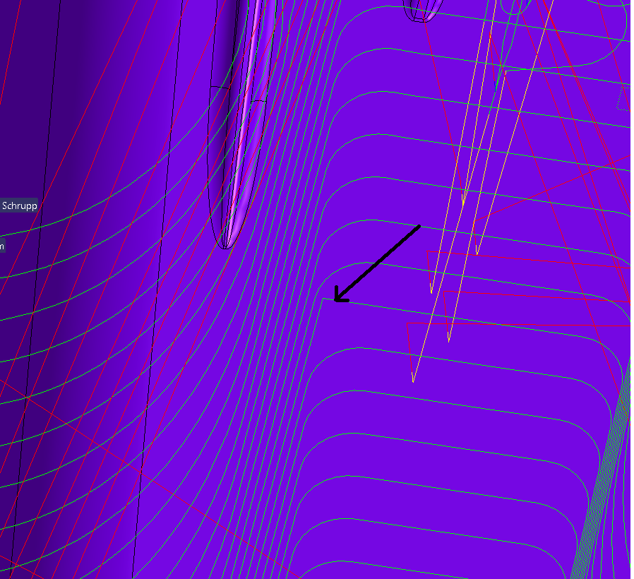

ich habe da ein kleines Problem festgestellt welches mir beim Bearbeiten immer das Werkzeug killt, so dass die Schneiden ausbrechen.
Es geht hierbei um die mögliche Option zum Einfügen eines Radius im HSM Optionsreiter. Dieser ist meines Wissens dazu gedacht, dass wenn ich eine scharfe Taschenecke oder einen kleineren Eckenradius als das Werkzeug besitze, das dieses nicht in die Ecke knallt und mittels den eingegeben Radius die Bahn abfährt. Dies funktioniert auch soweit bestens, bis auf das bei manchen Fräsbahnen dieser Radius ignoriert wird und er dann trotzdem in die Ecke fährt. Ich habe mal ein Bild beigefügt welches dieses Problem veranschaulicht.
Hat jemand das gleiche Problem und wenn ja wie habt ihr es gelöst? Ich habe es mit verschiedenen Bearbeitungstoleranzen versucht, sowie mit der Anpassung des Radius. Das Ergebnis ist alles andere als zufriedenstellend, die eine Ecke war zwar dann weg aber dafür waren an anderer Stelle neue Ecken drin. Ich kann ja nicht jedes Fräsbahn einzeln ansehen und überprüfen, dazu ist es bei größeren Bauteilen viel zu aufwendig. Ich hoffe jemand hat eine Lösung und kann mir weiter helfen.

Da gibts nur eins:
Dein CATIA-Dienstleister muß den Fehler an Dassault melden, einen Service Request eröffnen
und einen Hotfix für Dich beantragen.
Ich kenne den Fehler auch, aber wir vermeiden bei uns (in erster Linie aus anderen Gründen)
generell den Einsatz der HSM-Option.

Hallo gremlin2000,
bis zur einer Lösung in Catia bleibt Dir ja noch die Möglichkeit an der Maschine die Funktion der Eckenverrundung einzuschalten. Das ist bei einer Heidenhain iTNC530 der Cycle32 bzw. neu Cycle326 + div. Parameter. Bei einer Siemens-Steuerung halt die Funktion Genau-Halt ausschalten/Verschleifen ein. Ich hoffe das hilft etwas.

Hallo gremlin,
die Standzeiterhöhung spricht sicher für die Verwendung von HSM.
Aber spätestens, wenn auf die Z-konstante Bearbeitung ein Kopieren
oder Spiralfräsen für die flachen Bereiche folgt, kracht es eben genau in den zuvor verrundeten Ecken.
Wie löst Ihr bei Euch dieses Problem?
