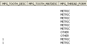

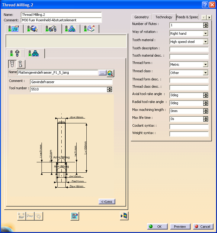

Wir verwenden im Werkzeugkatalog bei Gewindefraesern den Parameter MFG_TOOTH_DES um darueber verschiedene Zyklen im PP aufzurufen.
Wenn wir den Katalog ausserhalb der Arbeitsumgebung Machining oeffnen, sind die Angaben vorhanden.
Wenn wir das Werkzeug im Bearbeitungsprozess laden, ist der Parameter leer (siehe Anhaenge).
Gibt es hier Abhilfe?
Vielen Dank im voraus.

1. Öffne Deine Bearbeitungsoperation.
2. Geh auf die Werkzeugregisterkarte.
3. Klick auf "Mehr".
4. Geh in die Registerkarte "Technologie".
5. Klick auf das Fragezeichen oben rechts.
6. Klick mit dem Fragezeichen in die Spalte "Beschreibung der Schneide".
7. Ergebnis "MFG_TOOTH_DES" ist der richtige Name für die Eigenschaft!!! (Ohne "H"; Catia Bug  )
8. Geh in Deine Exceltabelle und ändere den Namen der Eigenschaft ab.
9. Ändere das Feld eins weiter rechts auch gleich noch ab. (Stimmt nämlich auch nicht.)
10. Funktioniert - Ende.

Hallo Martin,
vielen Dank fuer die schnelle Antwort.
Habe es auch gerade im Web gefunden: http://www-01.ibm.com/support/docview.wss?uid=swg1HD48820
Schade das DS die Samples nicht korrigiert hat ...
Korrektur war erfolgreich und PP reagiert jetzt einwandfrei.
