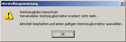

Zusätzlich erschien bei mir vor Wiedergabe der Wkz-Bahn eine Herstellungswarnung mit der ich nichts anfangen kann. Die Werkzeugbahn wird danach offensichtlich korrekt erzeugt. Weiß jemand was die Meldung zu bedeuten hat?
Gruß Uwe

erstellt am: 13. Jun. 2012 13:58    Editieren oder löschen Sie diesen Beitrag!  <-- editieren / zitieren -->   Antwort mit Zitat in Fett Antwort mit kursivem Zitat    Unities abgeben: 1 Unity (wenig hilfreich, aber dennoch)2 Unities3 Unities4 Unities5 Unities6 Unities7 Unities8 Unities9 Unities10 Unities
Hallo Uwe,
der Unterschied zwischen Anwählen des Bohrungsdurchmesser oder dem Durchmesser der Fase ist mir schon klar.
Was ich nicht verstehe und für einen Fehler in Catia halte, wenn ich das komplette Bohrungsfeature anwähle wird auch der Durchmesser der Fase bearbeitet, obwohl die richtigen Angaben vorhanden sind (siehe Bild).
Was ist mit der Herstellungswarnung, kommt dir bei dir auch?
Gruß Uwe

erstellt am: 13. Jun. 2012 14:06    Editieren oder löschen Sie diesen Beitrag!  <-- editieren / zitieren -->   Antwort mit Zitat in Fett Antwort mit kursivem Zitat    Unities abgeben: 1 Unity (wenig hilfreich, aber dennoch)2 Unities3 Unities4 Unities5 Unities6 Unities7 Unities8 Unities9 Unities10 Unities Nur für AMG_C30 10 Unities + Antwort hilfreich
ich habe ebenfalls das Bohrungsfeature angewählt, und in der Registerkarte wird an der Bohrung der Durchmesser der Fase angezeigt, und etwas weiter unten der Durchmesser der Bohrung. Bearbeitet wird bei mir nur der Durchmesser der Bohrung.  Und die Herstelelrwarnung erhalte ich nicht.
