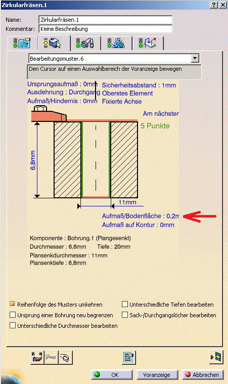

erstellt am: 04. Okt. 2011 09:15    Editieren oder löschen Sie diesen Beitrag!  <-- editieren / zitieren -->   Antwort mit Zitat in Fett Antwort mit kursivem Zitat    Unities abgeben: 1 Unity (wenig hilfreich, aber dennoch)2 Unities3 Unities4 Unities5 Unities6 Unities7 Unities8 Unities9 Unities10 Unities
wie lautet der im Anhang markierte Parameter "Aufmaß auf Bodenfläche" beim Zirkularfräsen in der pptable-Datei? (müsste irgendwas mit %MFG... sein)
Oder muß der mit Hilfe anderer Parameter berechnet werden?
Danke schon mal im voraus!

erstellt am: 04. Okt. 2011 10:33    Editieren oder löschen Sie diesen Beitrag!  <-- editieren / zitieren -->   Antwort mit Zitat in Fett Antwort mit kursivem Zitat    Unities abgeben: 1 Unity (wenig hilfreich, aber dennoch)2 Unities3 Unities4 Unities5 Unities6 Unities7 Unities8 Unities9 Unities10 Unities Nur für martin2 10 Unities + Antwort hilfreich
Hallo Martin,
der Name ist %MfgGlobalOffsetOnBottom.
Liebe Grüße
Peter

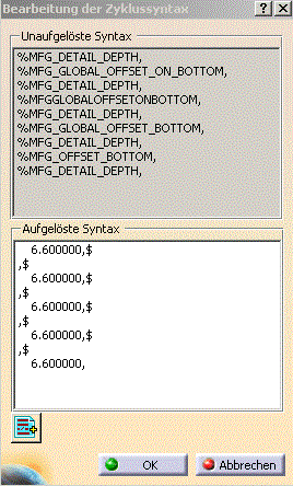

erstellt am: 04. Okt. 2011 10:57    Editieren oder löschen Sie diesen Beitrag!  <-- editieren / zitieren -->   Antwort mit Zitat in Fett Antwort mit kursivem Zitat    Unities abgeben: 1 Unity (wenig hilfreich, aber dennoch)2 Unities3 Unities4 Unities5 Unities6 Unities7 Unities8 Unities9 Unities10 Unities
erst mal Danke für die Info - ich krieg's aber leider nicht hin.
Woran liegt's? (siehe Anhang)

erstellt am: 04. Okt. 2011 20:35    Editieren oder löschen Sie diesen Beitrag!  <-- editieren / zitieren -->   Antwort mit Zitat in Fett Antwort mit kursivem Zitat    Unities abgeben: 1 Unity (wenig hilfreich, aber dennoch)2 Unities3 Unities4 Unities5 Unities6 Unities7 Unities8 Unities9 Unities10 Unities Nur für martin2 10 Unities + Antwort hilfreich
Hallo Martin,
sehe gerade erst deinen Beitrag. Bei mir gebe ich diesen
Parameter im Programm mit aus. Werde morgen mal bei mir
in Catia nachschauen und den Unterschied suchen.
LG
Peter

erstellt am: 06. Okt. 2011 07:15    Editieren oder löschen Sie diesen Beitrag!  <-- editieren / zitieren -->   Antwort mit Zitat in Fett Antwort mit kursivem Zitat    Unities abgeben: 1 Unity (wenig hilfreich, aber dennoch)2 Unities3 Unities4 Unities5 Unities6 Unities7 Unities8 Unities9 Unities10 Unities Nur für martin2 10 Unities + Antwort hilfreich
Hallo Martin,
also bei Spiralfräsen und anderen SMG-Funktionen habe ich die
Einstellung, wo man eine Bodenfläche auswählen kann, in Catia
nicht. Es gibt nur die Möglichkeit einer "Ebene unten", dies
ist aber ein anderes Ding.
Bei Kontur- und Taschenfräsen gibt es ein Geometriefeld "Bodenfläche",
da passt dann auch der Parameter.
LG
Peter

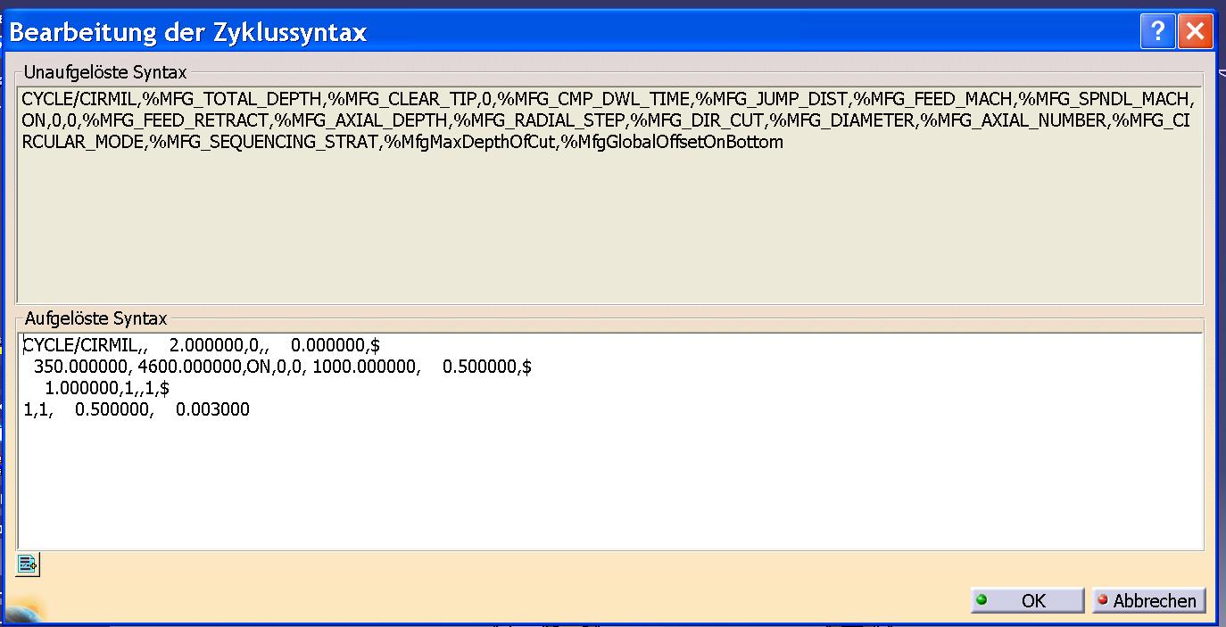

martin2
Beiträge: 1032
Registriert: 05.2002.27
erstellt am: 06. Okt. 2011 07:55    Editieren oder löschen Sie diesen Beitrag!  <-- editieren / zitieren -->   Antwort mit Zitat in Fett Antwort mit kursivem Zitat    Unities abgeben: 1 Unity (wenig hilfreich, aber dennoch)2 Unities3 Unities4 Unities5 Unities6 Unities7 Unities8 Unities9 Unities10 Unities
Guten Morgen,
Danke für die Info's - ich bräuchte den Parameter allerdings nur beim Zirkularfräsen.
Martin

erstellt am: 10. Okt. 2011 10:40    Editieren oder löschen Sie diesen Beitrag!  <-- editieren / zitieren -->   Antwort mit Zitat in Fett Antwort mit kursivem Zitat    Unities abgeben: 1 Unity (wenig hilfreich, aber dennoch)2 Unities3 Unities4 Unities5 Unities6 Unities7 Unities8 Unities9 Unities10 Unities Nur für martin2 10 Unities + Antwort hilfreich
Hallo Martin,
die angehängte Datei für das Zirkularfräsen.
LG
Peter
martin2
Beiträge: 1032
erstellt am: 11. Okt. 2011 08:46    Editieren oder löschen Sie diesen Beitrag!  <-- editieren / zitieren -->   Antwort mit Zitat in Fett Antwort mit kursivem Zitat    Unities abgeben: 1 Unity (wenig hilfreich, aber dennoch)2 Unities3 Unities4 Unities5 Unities6 Unities7 Unities8 Unities9 Unities10 Unities
Besten Dank - es funktioniert!!!
Martin
