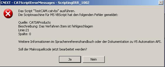

Ich hab mal die Makroaufzeichnung drüber laufen lassen und bekomme beim ausführen die Fehlermeldung, die im angehängten Screenshot ersichtlich ist. der generierte VBS Code lautet:
Code:
Language="VBSCRIPT"
Sub CATMain()
Set specsAndGeomWindow1 = CATIA.ActiveWindow
Set viewer3D1 = specsAndGeomWindow1.ActiveViewer
Set viewpoint3D1 = viewer3D1.Viewpoint3D
Set processDocument1 = CATIA.ActiveDocument
Set product1 = processDocument1.GetItem("T1 Schaftfräser D 10")
Set parameters1 = product1.Parameters
Set product2 = processDocument1.GetItem("PPRProduct")
Set products1 = product2.Products
Set product3 = products1.Item("Resource.1")
Set products2 = product3.Products
Set resource1 = products2.Item("Product1.1")
Set parameters2 = parameters1.SubList(resource1, True)
Set length1 = parameters2.Item("PPRProduct\Resource.1\Product1.1\CATSpecXMan.1\Product1.1\GeometryParameters.1\Nenndurchmesser")
length1.Value = 9.000000
length1.Value = 8.000000
length1.Value = 7.000000
length1.Value = 6.000000
End Sub
Leider bin ich da nun zu unerfahren um feststellen zu können an was es liegt. Entweder war die arbeit in der NC-Fertigung falsch oder die Makroaufzeichnung mag nicht.

erstellt am: 19. Sep. 2011 14:18    Editieren oder löschen Sie diesen Beitrag!  <-- editieren / zitieren -->   Antwort mit Zitat in Fett Antwort mit kursivem Zitat    Unities abgeben: 1 Unity (wenig hilfreich, aber dennoch)2 Unities3 Unities4 Unities5 Unities6 Unities7 Unities8 Unities9 Unities10 Unities Nur für DaiVied 10 Unities + Antwort hilfreich
Ich möchte mal behaupten, dass es daran liegt...
Code:
Was ist denn Rexource.1?

DaiVied
Sehen Sie sich das Profil von DaiVied an!   Senden Sie eine Private Message an DaiVied  Schreiben Sie einen Gästebucheintrag für DaiVied
Beiträge: 50
Registriert: 19.09.2011
erstellt am: 19. Sep. 2011 14:27    Editieren oder löschen Sie diesen Beitrag!  <-- editieren / zitieren -->   Antwort mit Zitat in Fett Antwort mit kursivem Zitat    Unities abgeben: 1 Unity (wenig hilfreich, aber dennoch)2 Unities3 Unities4 Unities5 Unities6 Unities7 Unities8 Unities9 Unities10 Unities
Da bin ich eben überfragt. Das Makro wurde wie gesagt über die Aufzeichnung erstellt, was er da als resource.1 bezeichnet ist mir schleierhaft, vor allem weil mein part ja nur aus part.1, hauptkörper, block.1 und tasche.1 besteht

Das problem liegt bei:
        Dim Process
Set Process = PPR.processes.Item("Process")
Da bekomm ich immer als Fehlermeldung:
Das Objekt unterstützt die Eigenschaft oder Methode nicht: 'PPR.Processe'
hat jemand vll eine Idee an was das liegt?
