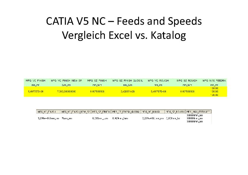

Hallo Kollegen,
wir sind gerade dabei unsere Werkzeuge zu katalogisieren.
Bei den Geoemetriedaten hat es bisher ohne Probleme funktioniert.
Bei der Uebernahme der Vorschuebe und Geschwindigkeiten fuer die einzelnen Werkzeuge stossen wir auf das Problem, dass nicht alle Angaben korrekt uebernommen werden.
Im beigefuegten Beispiel werden fuer MFG_VC_FINISH, MFG_VC_ROUGH und MFG_VC_FINISH_NEW_SP falsche und damit unbrauchbare Werte in den Werkzeugkatalog geschrieben.
Fuer Tips und Unterstuetzung danken wir im Voraus.

evtl. hilft es was ohne die Exponenten die Werte einzugeben?
Weiterhin steht 7.000,000000000 im Excel.
Evtl. nur 7000 reinschreiben?
Martin

Vielen Dank!
Die Formatierung in Excel entscheidet über Erfolg und Misserfolg.
Im Anhang ist die Formatierung zu sehen, mit der es funktioniert.
