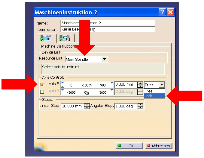

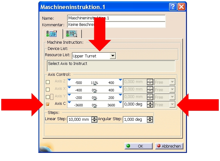

arbeite gerade an einem Dreh-Fräszentrum, dieser hat eine Haupt- und Gegenspindel sowie oberen- und unteren Revolver.
Simulation etc. funktioniert soweit alles, jedoch möchte ich nun eine Achse bei einem Revolver sperren, das macht CATIA nicht mit. Über den Befehl "Maschineninstruktion" kann man eine beliebige Achse sperren. Das funktioniert bei beiden Spindeln problemlos ( siehe Anhang ) aber bei den Revolvern ( siehe Anhang ) ist es jedoch nicht Möglich eine Achse zu sperren.
Habe das mal aus neugier bei anderen Werkzeugmaschinen probiert, bei reinen Fräsmaschinen und bei reinen Drehmaschinen funktioniert das sperren einer Achse problemlos. Nutze CATIA P3 V5R20
Hoffe Ihr könnt mir helfen, vielen dank.
