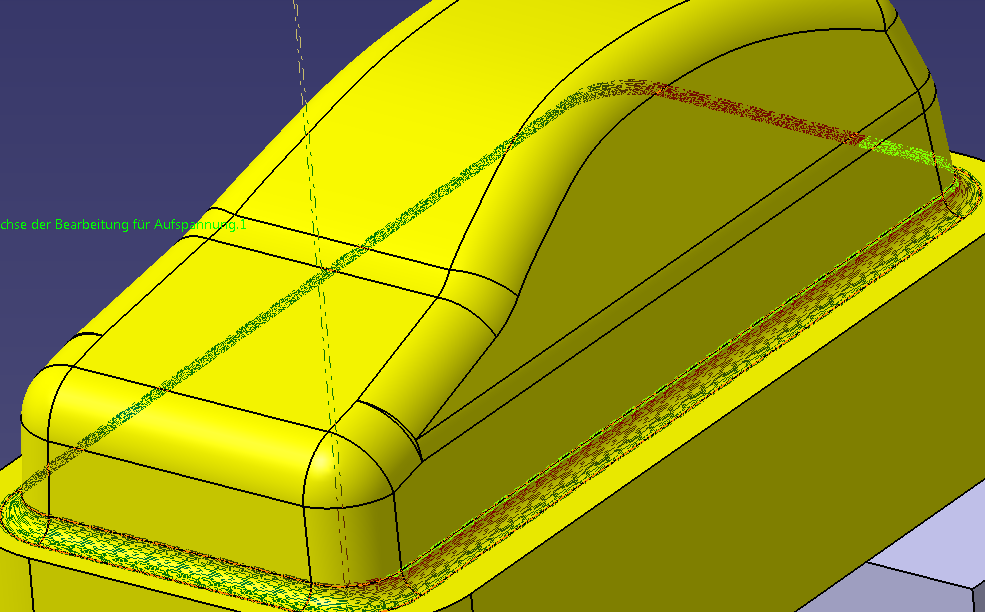

Hallo an alle!
Bei meinem derzeitigen Projekt entsteht leider immer wieder eine Ärgerlichkeit. An dem Bauteil wird die Außenkontur ordnungsgemäß geschlichtet, allerdings soll der markierte Bereich zum Schluss mit einem kleineren Werkzeug im Konturgeführten Flächenfräsen mittels des 3/5-Achs-Umsetzers immer senkrecht zur Oberfläche stehen. Dies funktioniert soweit auf der ersten Blick auch, allerdings sieht die Ausgabe z.B. so aus:
N58545 B-0.099 C-270.231
N58550 X20.052 Y4.087
N58555 B-0.126 C-270.603
N58560 X19.963 Y4.088
N58565 B-0.141 C-270.96
N58570 X19.88 Y4.09
N58575 B-0.147 C-271.293
N58580 X19.802 Y4.092
Er Verfährt immer erst die B und C Achse und anschließend die anderen. Dies führt zu einer eher ruckartigen Bewegung.
Wer kann mir sagen, wie ich eine fließende Simultanbearbeitung für den Radius hinbekomme? Mir stehen auch die Features aus dem Advanced-Machinig-Bereich zur Verfügung, damit kenne ich mich nur leider weniger aus.
Danke im Vorraus!
Peter
Catia V5 R19 / Sinumerik 840D

was sagt der Programmierer des PP's?

Hallo Martin,
ich nutze im Sinne meines Studienprojektes zZ einen von der Cenit geborgten Postprozessor (alles legal!) um mich dort reinzuarbeiten.
Da der PP geborgt ist, verändert die Cenit leider nix dran!
Vor kurzem hatte ich auch eine Ausgabe, in der alle Achsen gleichzeitig verfahren wurden - kurz darauf habe ich irgendeine Kleinigkeit im .Process geändert und seitdem macht ers nicht mehr. Daher bin ich mir recht sicher, dass der PP es kann, ich nur nicht weiß wie ich die Funktion richtig nutzen kann.
Hast du Erfahrungswerte welche Funktion ich verweden muss um zu meinem Wunschergebnis zu kommen?
Vielen Dank
Peter

mein Tipp ....Progmode.
Will sagen, dass Cenit bzw. PPs die mit dem Cpost-Builder erstellt werden/wurden  eine PP-Sprachwort haben, welches die Ausgabe steuert.
Beispiel:
Progmode/Frame indexierte Ausgabe (stellachsen)
Progmode/5xsim simultan, Achsen
Progmode/5XVec simultan, Vectoren
Oder evtl.hast du in der Maschine die Ausgabe "x,y,z,i,j,k" verändert. Wobei ich hier nicht ganz sicher bin, ob das ein Grund sein kann.

Hallo Raggus,
vielen Dank für deine Antwort! Ich verwende den Progmode/5XSIM während der Ausgabe. Die Parameter in der Maschine sind meiner Ansicht nach auch in Ordnung.
Kannst du mir ein Bespiel für einee Operation beschreiben, aus der hervorgeht welche Einstellungen verwendet werden müssen (um eine Simultanausgabe zu erhalten)?
Vielen Dank!
