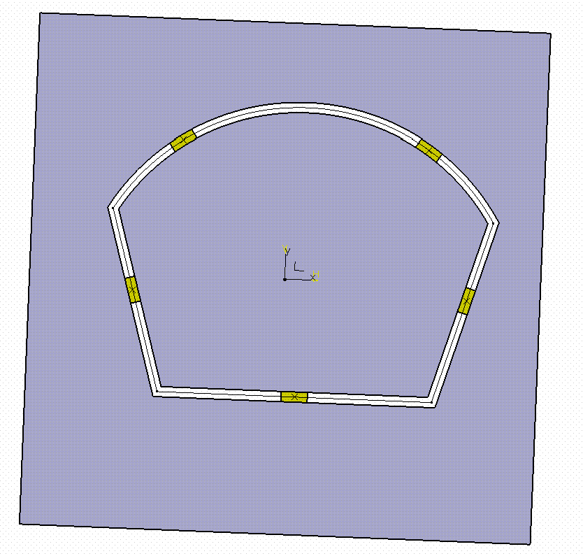

Hallo allerseits,
ich habe bereit die Forensuche befragt aber leider keine Treffer gefunden
Eigentlich bin ich nur in den Composite Modulen unterwegs, nun als Stolzer besitzer einer 3D CNC Fräse
hatte ich mir vorgestellt Fräsdaten ohne Konvertierungen direkt in Catia zu erzeugen.
Also habe ich mir fix ein Handbuch in der Firma organisiert und ein Wochenende geopfert einen Mach3 G-Code zu erzeugen
Soweit so gut..(naja nicht ganz, habe mit dem Nodelock erstmal die Lizenz in den Orbit geschossen
Meine eigentliche Frage : Ich habe noch keine Möglichkeit gefunden Haltestege einfach zu Erstellen.
Gibt es hier innerhalb Catia bereits eine Möglichkeit oder ggf. ein Makro etc.. ?

viele der 2,5D CAD Programme haben diese Funktion um z.B. bei einer Aussenkontur einer Rippe das Lösen vom Bauteil während des Fräsvorgangs zu verhindern.
anbei ein Beispiel : http://www.vectric.com/WebSite/Vectric/cut2D/c2d_index.htm (Haltestege in gelb)
Ich hätte gerne eine einfache Funktion mit der man diese Stege per "klick" setzen kann.
Ggf. ein Makro das diese auf einen Punkt setzt.
Alternativ würde ich mir einfach für die 2,5D Rippen eine Lizenz von der Cut2d Software kaufen und nur die G-Codes der 3D Modelle in Catia erstellen.
Bei den Lizenzgebühren von Dassault Systems hätte ich gehofft, dort auch eine einfache Steg-Funktion zu finden
Chris

Hallo Chris,
ohne es geprüft zu haben, diese Stege in Catia zu erzeugen ist machbar.
Es könnte mit einem Macro bzw. PowerCopy funktionieren.
Es wäre vielleicht besser, diese Anfrage in das Programmierforum zu stellen.
Bzw. kannst dort nach Mustern oder ähnliches suchen.

Hallo Chris,
ich habe dieses Beispiel mit einer PowerCopy erzeugt.
Gruss JPF
