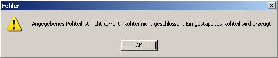

habe seit langem mal wieder das Problem, dass die Catia bei der Videosimulation das Rohteil anmeckert (siehe Fehlermeldung).
Es handelt sich um ein recht komplexes Gussteil, welches auf den zu bearbeitenden Flächen Aufmaß hat und Spannlaschen sind auch noch dran.
Das erzeugt die Gießerei so aus dem Fertigteil und stellt es uns bereit.
Ich habe schon alle Flächen abgeleitet, wieder einen Flächenverbund erzeugt und mit Reparatur bearbeitet bis sich daraus wieder ein Solid erstellen ließ.
Man sollte ja nun meinen, dass der Körper geschlossen ist, (bei feiner Toleranz hat Catia auch kein Solid erzeugt), aber die Videosimulation nimmt den Körper nicht und erzeugt immer einen Quader.
Hat noch jemand eine Idee was ich noch machen könnte?

habe mit Catia lange rumprobiert, Part als cgr und stl abgespeichert aber keinen Erfolg gehabt. Die stl-Datei war z.B. ca. 100MB groß und beim Einfügen in den Process kam die Meldung, dass sie Schleifen enthält und nicht geschlossen ist, demzufolge ging auch die Videosimulation nicht.
Habe dann den Part mit 3D-Tool geöffnet und als stl abgespeichert, die datei war nur 12MB groß und ließ sich in der Videosimulation verwenden.
Da frag ich mich schon warum es mit dem mächtigen und teuren Catia solche Probleme gibt?
