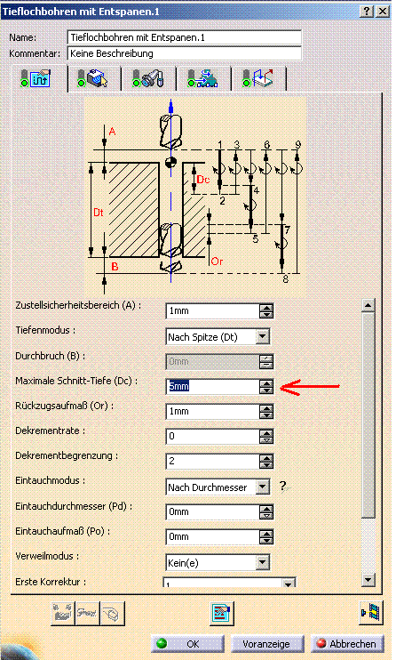

Nur zur Info - folgendes Phänomen:
Beim Tieflochbohren mit Entspanen bohrt er bei mir bei einer eingestellten maximalen Schnittiefe von 5 mm immer in 10 mm Schritten in der Simulation. (also immer eingestellter Wert x 2)
Ist das bei Euch auch so?
Martin

Hallo Martin,
ja jetzt wo du es sagst, ist bei mir auch so.
Zum Glück ist mein PP so eingestellt das der Zahlenwert aus dem Feld 1:1 in den Zyklus geschrieben wird.
Gruß Uwe

Hallo Martin,
ich habe mal Deine Einstellungen ausprobiert. Also in meiner Simulation fährt das Werkzeug die voreingestellte max. Schnittiefe richtig. Ist mir nicht klar warum es bei dir nicht so ist. Hast Du schon mal in die PPTable geschaut? Wird dort vielleicht der Wert verdoppelt?

nur zur Info - ein Beispiel:
Ich will eine Bohrung 20 mm tief bohren in 5 mm Schritten.
Bei mir bohrt er 10, Spanbruch, 20, Ende
Er sollte aber eigentlich machen:
5, Spanbruch, 10, Spanbruch, 15, Spanbruch, 20, Ende
P.S. Eventuell ein ServicePack - Fehler?
(Und: Auch bei mir löst das Problem der Zyklus - aber dennoch...)
Martin

Hallo Martin,
ich verwende Catia V5R19SP3HF41 auf Windows XP 64Bit.
