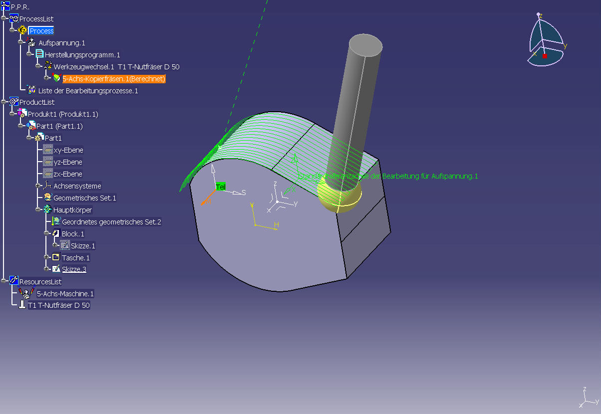

bin gerade etwas am Verzweifeln. Ich versuche das angehängte Teil zu fräsen, aber halt nicht nur der Radius und die Fläche oben, sondern auch die Beiden parallelen Flächen links und rechts (bis runter auf Z0).
Nun hab ich als Werkzeugachsenmodus 'durch einen Punkt' gewählt und einen kugeligen Fräser. Theoretisch müsste das ganze doch fräsbar sein. Wieso weigert sich Catia dann oder wie kann ich sie austricksen?

Mit dem 5-Achs-Kopierfräsen kenne ich mich zwar nicht aus,
aber wenn es dort auch den Knopf "Automatische Teilebegrenzung" gibt,
dann nimm den mal raus und schau, was dann passiert.

das wirst du mit dem 5X-Kopierfr. nicht hinbekommen da die Generierung / Berechnung der Werkzeugbahn aus einer Richtung kommt und auf die Fläche projeziert wird.
Versuche es mal mit 4X Kopierfräsen mit Führungskurve....5X Helixfräsen und 5X Kanalfräsen.
Gruß Duc

warum mit Kanonen auf Spatzen schießen?
1. dieses Teil würde ich mit Isoparametrischen fräsen programmieren
  - parallele Fläche 1 auswählen Kreisbogen und 2 parallele
    Fläche auswählen. Startpunkte und Endpunkte auswählen und noch
    Steuerung der Achse festlegen
2. 3 Achsen Kopierfräsen benutzen
  Zusatzfläche unter dem Teil definieren, welche mindestens um den
  Durchmesser des Fräsers an den parallen Flächen über der Teil
  herausragt. ==> Projektionsrichtung ist überlistet (dadurch
    werden die parallelen Flächen zur Werkzeugachse nicht
    berücksichtigt).
  Mit einer Bodenebene das NC-Programm begrenzen
  5 Achsen Bahnen mit 3 ==> 5 Achsen Umsetzer erzeugen. Steuerung
  durch Linie oder Fläche
3. 5 Achsen Kopierfräsen = 3 Achsen Kopierfräsen
komplett rund Fräsen ist mit Kanal- oder Isoparametrischem Fräsen möglich.
viel Erfolg
ROMOS

@440: "automatische Teilebegrenzung" gibts da leider net, trotzdem danke.
@Duc: 4x kopierfräsen mit Führungskurve hat geholfen. 5x helixfräsen und 5x Kanalfräsen war mit auf den ersten Blick zu kompliziert ;-) Wenn ich mal Zeit habe, muß ich mich durch die onlinehilfe klicken.
@romos: hab grad Deinen Beitrag gelesen. Das mit dem isoparametrischen probier ich nächste Woche. Meintest Du mit 'komplett rund' zufällig 'komplett rundum'?
