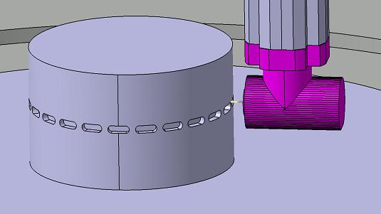

ich suche eine Möglichkeit, auf einem Drehtisch (C-Achse) eine Rundumbearbeitung zu programmieren.
Bei Axial-Bearbeitungen kann ich ja in der Definition den Button 'Automatische ROTABL' setzen, was dann der PP entsprechend in eine C-Achsbewegung umsetzen kann.
Was aber mache ich, wenn ich Fräsbearbeitungen mehrfach am Umfang benutzen will? Hier habe ich ja keine Möglichkeit, eine ROTABL-Ausgabe zu erzwingen. (Ich habe mal die Situation als Bild angehängt)
Eine Möglichkeit wäre es, zuerst EINE zu bearbeitende Kontur zu programmieren und danach mit einer Axialbearbeitung ein Punktmuster mit den zu bearbeitenden Positionen zu definieren.
Hier könnte der PP anhand des Namens der Operation erfahren, dass dies keine Axialbearbeitung ist, sondern hier nur die Positionen heraus gelesen werden sollen.
Sowas kann ich aber in der Maschinensimulation nicht darstellen...
Wie macht ihr sowas?

mit der 3 + 2 Achsenfunktion ist die gewünchte Programmierung unterstützt. Werkzeugachse durch die Mittelachse steuern.
Alle GOTO's mit NC-Vektoren werden automatisch berechnet und bei der 5 Achsen Ausgabe auch in die APT-Datei geschrieben.
Der PP muß die GOTO's jetzt verarbeiten.
