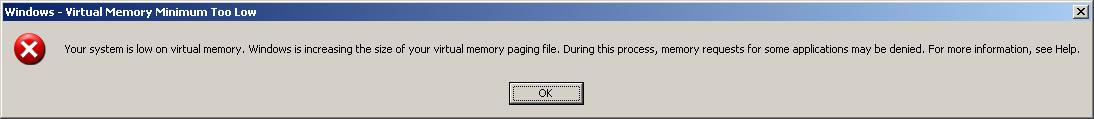

bei einem Process habe ich das Problem, das ich mit der 2.Aufspannung (Rohteil ist das cgr aus 1.Aufsp.) keine Videosimulation durchführen kann.
Catia lädt eine Weile und dann kommt eine Fehlermeldung (siehe Anhang).
Die Auslagerungsdatei war ca. 20GB groß, ich habe 8GB Speicher und die Auslagerungsdatei ist fest auf 12262MB eingestellt.
Das Problem liegt mit ziemlicher Sicherheit an dem Process, kann mich nicht erinnern ähnliche Probleme mit einem ander gehabt zu haben und er ist auch nicht besonders groß.
CATDUA hab ich schon drüberlaufen lassen, es gab nur wenige Fehler und keine Abhilfe.
Der Process ist mit R19 neu erstellt, es sind aber Operationen aus einem alten Process (Technologie wird überarbeitet) rüberkopiert worden und in diesem alten Process gab es das problem auch schon.
Hat jemand eine Idee was ich noch probieren könnte?

Hallo Uwe,
du musst die Auslagerungsdatei fest einstellen. Hierfür in die Systemeigenschaften > Profilkarte erweitert > Leistung "Einstellungen" > Profilkarte erweitert > ändern > Keine Auslagerungsdatei auswählen >>> PC neu starten >>> Systemeigenschaften > Profilkarte erweitert > Leistung "Einstellungen" > Profilkarte erweitert > ändern > Auslagerungsdatei (maximaler und minimaler Wert) fest auf z.B. 20000 MByte einstellen >>> PC neu starten
Das Problem ist, wenn die Auslagerungsdatei nicht fix eingestellt ist, dass Windows die Datei erweitert. wärend dieser Zeit wird der Zugriff verweigert. Wenn nun das Programm nicht in der Lage ist damit umzugehen, "stürtzt es ab".
Wenn das nicht ausreicht, systematisch vergrößern oder, wenn genügend Speicherplatz zur Verfügung steht, direkt überdimensional groß machen. Wichtig ist, dass der Anfangswert und der Maximalwert gleich ist. ... und natürlich der virtuelle Speicherplatz ausreichend groß ist.
HTH
Ergänzung: Sry war wieder schneller mit den Gedanken als mit dem Lesen  Bist du dir sicher, dass die Auslagerungsdatei fest eingestellt ist bzw. groß genug ist. Du kannst den Prozess ja mal im Taskmanager verfolgen und schauen, wieviel Speicher dieser wirklich für sich beansprucht.

Hallo Rick,
ja ich bin sicher, dass die Auslagerungsdatei fest eingestellt ist,
für diesen speziellen Process scheint sie allerdings nicht groß genug zu sein.
Ich bin aber überzeugt, dass der Process irgendeine Macke hat, er ist jetzt auf der Festplatte ca. 20MB groß, es sind auch keine sonderlich anspruchsvollen Operationen drin (viel Kontur- und Taschefräsen).
Wir hatten schon mal einen Process, da hat die Anfahrbahn "zwischen Ebenen zurückkehren" den Absturz ausgelöst, hab das damals durch Zufall rausgefunden, die Anfahbahn zum Simulieren deaktiviert und es lief durch.
Die Frage ist, wie man so was am schnellsten findet, gibt es da Catia interne Mittel dafür?

Hallo Uwe,
außer CATDUAV5 zum Bereinigen von Konstruktionsdaten, fällt mir nichts ein. Fehlersuche ist halt je nach Thema immer ein schweres Los. Daher muss man halt solange löschen oder deaktivieren, die Stufen abwandern oder von unten nach oben cleanen, bis es funktioniert. Dann kann man z.B. die originale Datei nehmen und das zuletzt gelöschte als erstes löschen und nochmals prüfen, ob es daran lag. Irgendwann bekommt man dann für gewisse Dinge einfach ein Auge.
Ich weis, dass hilft dir jetzt nicht wirklich weiter...

Hallo Rick,
hab jetzt mal einen Quaderförmigen Körper als Rohteil angegeben und die Simulation lief erst mal, die Catia hat also ein Problem mit dem cgr-Rohteil, wobei ich wiederum vermute, dass es nur eine Operation aus der 1.Aufspannung ist, die das Problem verursacht, aber finde die mal.
