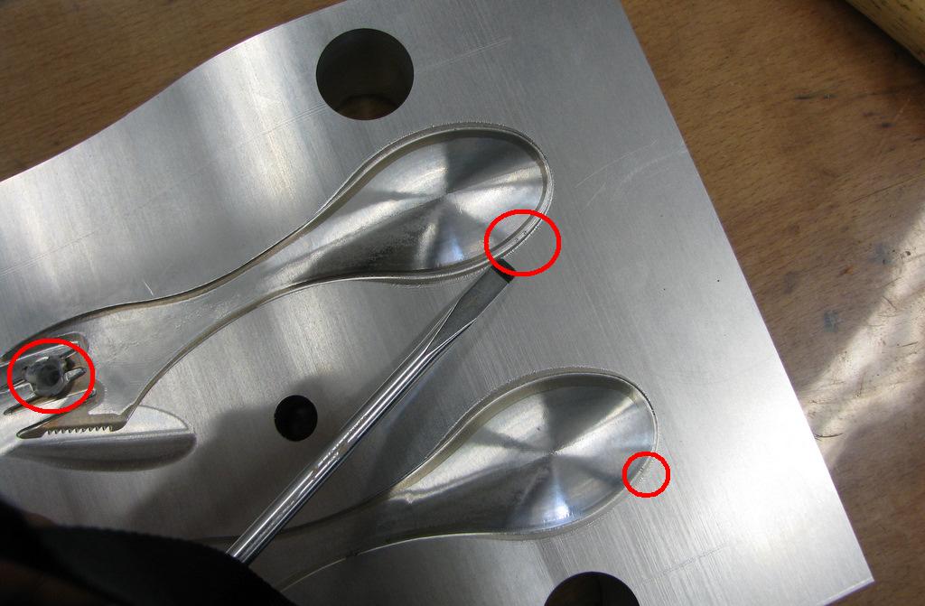

ich bin mit meinem können leider am Ende und vieleicht könnt Ihr mir bei folgendem problem weiterhelfen.
Im 3D Schlichtprogramm bekomme ich lauter kleine "Rattermarken" ins Bauteil, an welchen Parapeter könnte das liegen?
Was muss ich verändern? Was mache ich falsch?

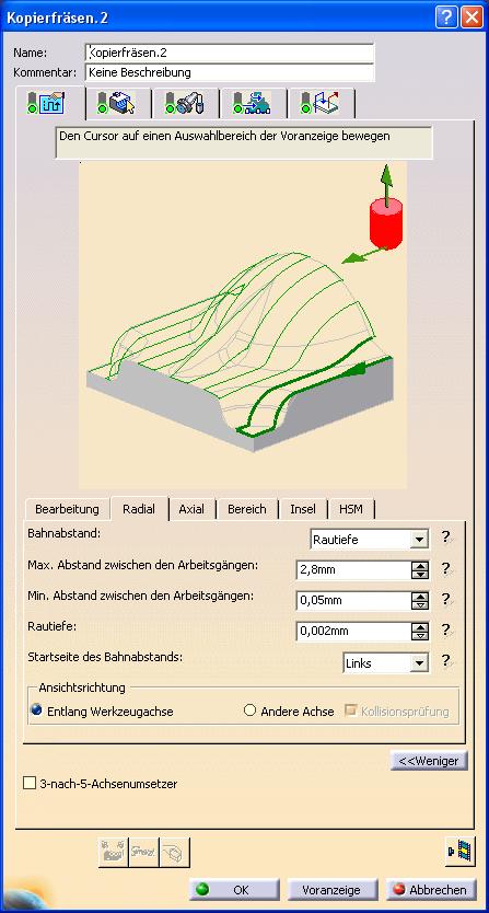

Hallo me23,
die Bearbeitung erfolte Konturparalell, mit einem Kugelfräser D=16mm.
Einstellungen siehe Bild...
Dann müße es doch eine viel glattere Oberfläche geben? - mit diesen Einstellungen -.
mfg Sisi

Für einen 16Kugelfräser sieht der Übergang der Löffelkontur zur Fläche aber sehr scharf aus. Und für eine Einstellung Konturparallel wirkt es für mich eher wie eine achsparallele Bearbeitung.
Bei unseren Maschinen würde ich die Werkzeugwege um 90° drehen und steigend arbeiten.
Solche Rattermarken tauchen bei uns bei älteren Maschinen auf wo die Steuerung mit den Sätzen und dem entsprechenden Vorschub nicht mitkommt und das Werkzeug freiläuft. Gerade wenn das Werkzeug an der Löffelkontur hochzieht
Je nach Steuerung gibt es da Verschleifungsmöglichkeiten die solche Marken stark reduzieren können.
Auch das Werkzeug spielt mit. Rundlauf, Schwingung, Radiusgenauigkeit, Schnittstelle Werkzeug/Halter
Könnte also sein das die programmierten Werkzeugwege in Ordnung sind, aber an der Maschine/Werkzeug das eigentliche Problem ist.
Eine andere Problematik wäre das das Volumen oder Flächenmodell eine geringere Genauigkeit hätte

ich würde die Bearbeitungstoleranz wesentlich feiner wählen -> 0,001 mm.
Weiterhin würde die nicht mit Rauhtiefe, sondern mit Abstand zwischen den Bahnen arbeiten -> evtl. 0,025 mm.
Zusätzlich würde ich in der Aufspannung die Toleranz für das Rohteil auf 0,005 mm einstellen - dann sieht man in der Voranzeige auch schon ein realistischeres Bild. (Hab kein CATIA da - ich glaube es ist aber die dritte Registerkarte in der Aufspannung)
Falls das Ergebnis mit der achsparallelen Bearbeitung (Kopierfräsen) nicht perfekt wird, würde ich evtl. die Löffelkontur nochmals separat mit einer anderen Bearbeitungsstrategie bearbeiten -> evtl. Konturgeführt. Eine mögliche Alternative noch: Mit Isoparamterischer Bearbeitung erhält man manchmal auch sehr schöne Bahnen bei Flächenverbänden.
Nun zum Werkzeug:
Wie Nachtaktiv schon erwähnte spielt es ebenfalls eine entscheidende Rolle. Ich würde auf jeden Fall ein HM-Werkzeug empfehlen.
Frage: Kann es sein, das im Volumenmodell kein Übergangsradius >R8 vorhanden ist, sondern das die Löffelkontur scharfkantig in die Grundfläche übergeht? Falls dem so ist, sollte unbedingt ein Radius (z.B. R8,5) noch rankonstruiert werden. Dadurch wird vermieden, das das Werkzeug am Grund für kurze Zeit stehen bleibt, und die Rattermarke vermieden.

Meinst Du mit "Rattermarken" die schlechte Oberflächenqualität allgemein
oder speziell den Übergang von der Trennfläche in die Löffelkontur?

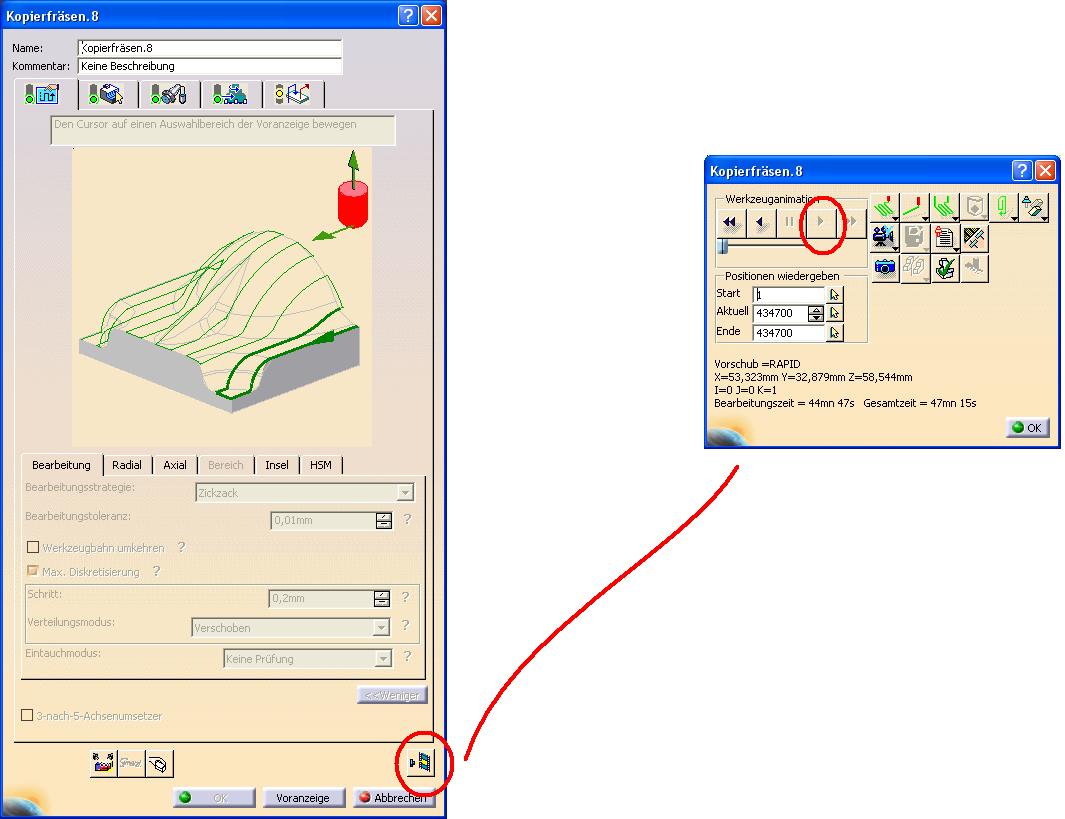

Ich arbeite nun mit einem Konstanten Step von 0.15mm, Bearbeitungstol. 0.01mm und einer Diskretierung von 0.2mm.
Zur Diskretirung hätte ich noch eine Frage.
Ist es normal das ich jetzt das im NC Programm jeder Satz max. 0.2mm lang ist, auch wenn ich Achsparralell fahre?
Das gibt ja eine Menge Datenmüll, oder?

Beim letzten Werkzeug (Restmaterialbearbeitung) Kugelfräser D=1 R=0,5 fährt mir das Werkzeug kompett duch meine fächen duch bis Bauteil unterkannte - Kontuverletzung!!!
An manch anderen Stellen taucht das WZ auch einfach mehrere Zehntel ab. - Mitten in einer Fläche - mathematische lücke scheidet vermutich aus.
Wie kann ich da ein vernünftiges fräsprogramm erstellen?

Hallo Sisi,
ja die Videosimulation dauert immer sehr lange, trotz schnellster Rechnertechnologien.
Maschineneditor: Das ist das Menü in dem Du dein Catpart oder Catproduct dem Programm zufügst.das Achsensystem bestimmst usw., ganz rechts ist eine Refisterkarte, wo Du die Kollisionsprüfung während der Wiedergabe einschalten kannst.
Replay: Ist die einfache Wiedergabe der Werkzeugbahnen, nicht die Video-Simulation. Ist die Kollisionsprüfung eingeschaltet, bekommst Du hier bei Teilsverletzungen Kollisionsmeldungen. Denn erts werden hier die Werkzeugbahnen berechnet und dann erfolgt noch vor der Anzeige der Wege die Kollisionsprüfung.
Sorry, wenn ich unverständlich schreibe, anders kann ich es auch nicht erklären.

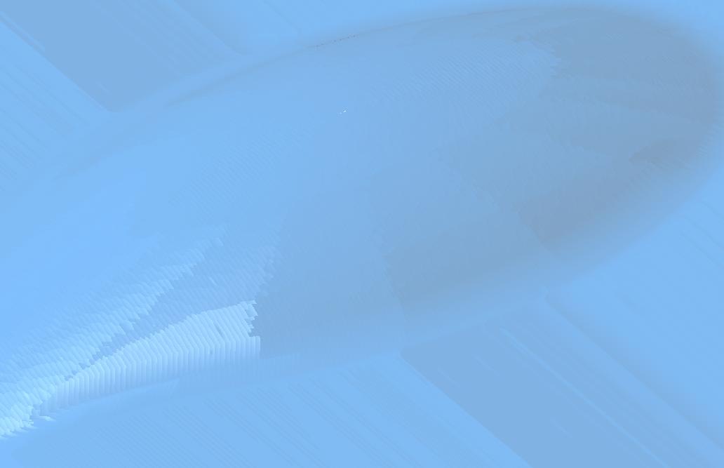

Hallo Peter,
Hab mir jetzt doch die 19 als Zwischenschritt rauf, ab September soll bei uns die 20 laufen...
Ich seh zwar die fehler, jedoch bekomm ich keine Fehlermelung.
Ist die Kollisionsprüfung so o.k. oder muss ich noch etwas ändern?
Wieso bekomm ich keine Fehlermeldung?
LG Sisi

Hallo Sissi,
die ist richtig bei Dir eingestellt, wenn Du die Werkzeughalter mit
berücksichtigen willst. Dazu muss Du die natürlich grafisch erfasst haben in der Werkzeugbeschreibung.
Ich hoffe Du bist nun ein Schritt weiter, kann sein das eine neuere
Release Dir Erfolg bringt.

Appropo,
wenn Du Fehler siehst ohne Kollisionswarnung, so solltes Du mal die Genauigkeit deines Bauteiles und die Bearbeitungstoleranz prüfen. Bei mir ist die Kollisionsmeldung immer korrekt, wenn keine da, dann auch keine Teileverletzung. Fahr doch mal mit ein wenig negativem Aufmass und dann müßte auch eine Meldung kommen.
LG
