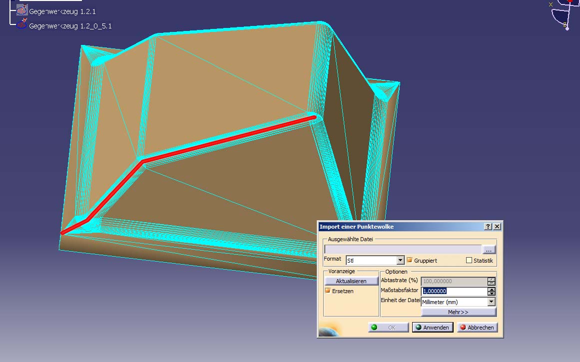

Hallo alle zusammen,
ich benutzte momentan am Institut für meine Studienarbeit das Catia V5 R17 für die Erstellung eines NC Codes zum Fräsen eines Bauteils. Hierzu nehme ich einen Schaftfräser und das Programm Höhenschnitte. Ich muss hierbei nach jedem Höhenabschnitt die Richtung wechseln, sprich einmal geht das Werkzeug linksherum und einmal rechtsherum um das Bauteil. Wichtig für mich wäre irgendwo einzustellen an welcher Stelle am Bauteil das Werkzeug immer zwischen den Richtungen wechselt. Wünschenswert wäre es dies an einer Kontur des Bauteils zu legen. Kann man da irgendwo einen Pfad eingeben oder ähnliches an dem dieser Wechsel dan geschieht? Ich hoffe ihr versteht worum es mir geht.

vielen Dank für deine Antwort. Konnte das leider erst heute ausprobieren. Das Werkzeug fängt dann in diesem Startpunkt an verfährt jedoch dann wieder unkontrolliert.  Was heißt unkontrolliert, es macht genau die gewünschte Kontur, jedoch wird die Zustellmarke willkürlich gewählt. Ich würde gerne dem Werkzeug eine Kurve oder ähnliches angeben wollen entlang, dann die Zustellmarke verläuft. Ich hoffe es ist verständlich worum es mir hier geht. Ist denn soetwas mit Catia möglich?

ich habe mal ein Bildchen angehängt. Ich benutzte hierbei das Fräsen in Höhenschnitten, wobei das Werkzeug nach jeder Zustellung die Richtung wechselt. Und genau diese Stelle, wo das Werkzeug die Richtung wechselt (ich meine man nennt sie Zustellmarke) muss ich in die in rot dargestellte Kontur des Bauteils legen. Die Frage ist nun, wie ich es in Catia anstellen soll. Ich dachte vielleicht irgendwie über einen Kurve die ich hierbei bilden muss. Bei dem Objekt handelt es sich um eine Punktewolke (stl Import).

also ich würde in der Mitte der linken Fläche zustellen, die Ecke finde ich ziemlich ungünstig als Anfahrstelle, in der Mitte geht einfach mit einem Punkt.

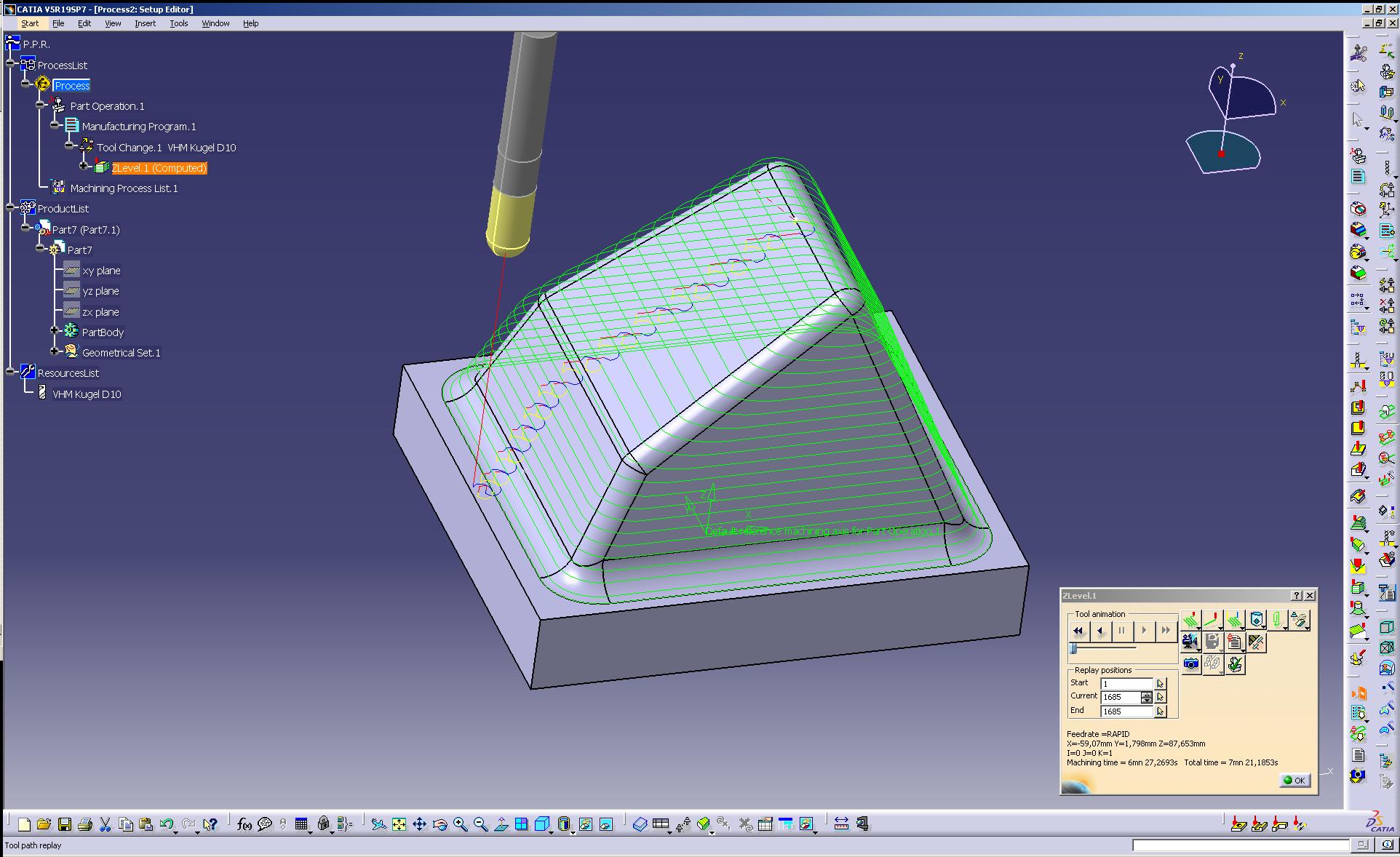

vielen Dank für deine Hilfe. Jetzt muss ich dann doch die Katze aus dem Sack lassen. Die NC Bahn ist nicht direkt für das Fräsen gedacht. Dieses wurde bereits bei dem in meinem Bild dargestellten Gegenwerkzeug erfolgreich absolviert. Mein Problem ist eine Bahn für das inkrementelle Blechumformen zu generieren. Siehe http://www.bs-wiki.de/mediawiki/images/Incremental_forming.gif
Hierbei wird in der NC-Bahn dem Gegenwerkzeug ein vom Winkel abhängiger Offset angegeben und ein Drückstichel drückt lokal das Blech an das Gegenwerkzeug. Das Problem ist die dabei unschöne Zustellmarke. Diese sieht wie ein Reißverschluss aus. Aus diesem Grund wollte ich einmal das Werkzeug immer ein paar mm über die Länge seiner Bahn hinausfahren und die Zustellmarke in eine Ecke legen. Bis auf den Startpunkt weiß ich aber leider nicht, wie ich die Zustellmarke kontrollieren kann.

ich hab mir mal eine Kurve auf der Ecke erzeugt und darauf dann Punkte,
den oberen hat die Catia einfach ignoriert und fuhr trotzdem in der Mitte an, aber als ich nur den unteren Punkt angegeben habe sah das Ergebnis ganz gut aus.

also wenn ich dich richtig verstanden habe, dann hast du genau entlang der Ecke (rote Linie in meinem Bild)entlang der Kontur eine Linie erzeugt dann den untersten Punkt (am Fuß) als Startpunkt angegeben? Da das Ganze bei mir als Punktewolke importiert ist (stl)weiß auch nicht genau wie ich eine Kurve entlang der Ecke erstellen kann. Dort habe ich ja nicht wie bei einer Konstruktion irgendwelche sichtbaren Kanten.
