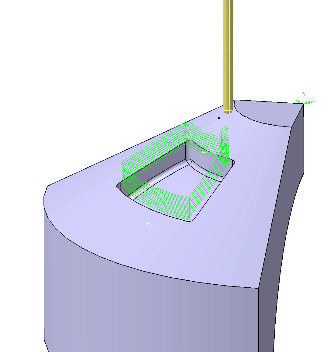

ich stehe wieder mal vor einem merkwürdigen Problem. Im Anhang sieht man es. Ich habe eine Tasche zu fräsen, die auf der Schrägen eines Drehteils beginnt und am Boden ebenfalls gekrümmt ist. Geschruppt ist die Tasche schon, nun möchte ich die Seiten der Tasche schlichten. Wenn ich "konturgeführtes Flächenfräsen" mit einer parallelen Kontur wähle, wird die Berabeitung über dem Teil durchgeführt. Weiß einer Rat?
Gibt es eine besseres Feature zum Schlichten der Tasche? Ich möchte aber keine Leerfahrten an der Taschenoberseite haben, da das Teil ziemlich groß ist.

Hallo und Danke für die Antworten. Ich bekomme es nicht hin. Ich finde den Fehler nicht. Ich habe alle Menüpunkte variiert, aber ohne eine brauchbare Lösung gefunden zu haben. Wenn ich zwischen 2 Konturen fräsen möchte, fährt mir CATIA nichtkonturparallel von der Taschenoberseite zur -unterseite, sondern kreuz-und-quer.

Hallo Netzer,
schön sind die Bahnen zwar nicht, dazu ist die Kontur zu verwurschtelt,
aber er fährt zumindest an der richtigen Stelle, maximale Erfolge!
Gruß Uwe

Hallo AMG,
danke für die Hilfe. Wenn ich das richtig sehe, unterscheiden sich unsere Werke nur dadurch, dass du die zu berabeitende Geometrie anders definiert hast als ich. Ich habe die seitlichen Taschenflächen gewählt, du das gesamte Part. Man lernt stets dazu. Danke nochmals. Das hat mir sehr geholfen.

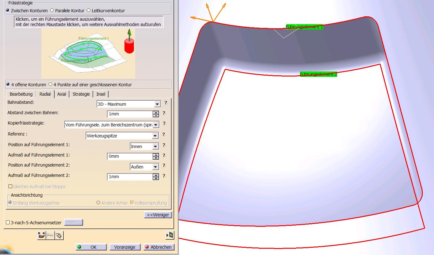

erstellt am: 11. Feb. 2010 11:34    Editieren oder löschen Sie diesen Beitrag!  <-- editieren / zitieren -->   Antwort mit Zitat in Fett Antwort mit kursivem Zitat
Hallo Netzer,
versuch es mal mit 2 Konturen, die Einstellungen s. Screenshot.
Eine weitere Methode wäre ISO Fräsen. Dafür mußt du an der Geometrie was machen.
