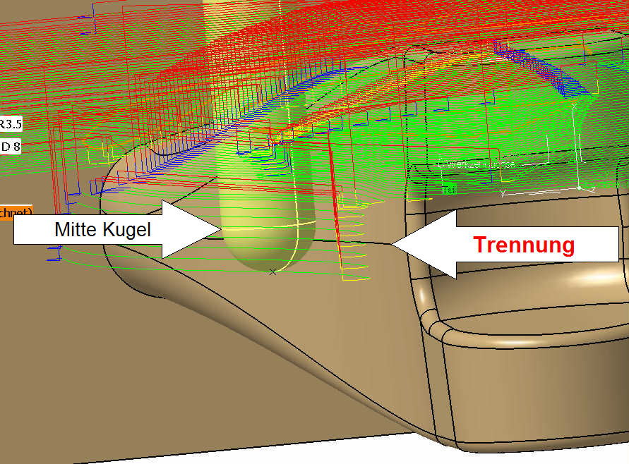

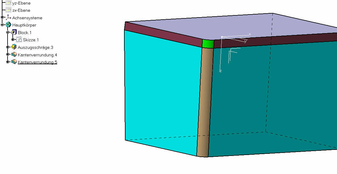

hab beim erstellen von einer Fräsoperation eine Situation die ich mir nicht erklären kann.
Beim Kopierfräsen mit einem 8er Gesenkfräser bewegt sich der Fräser wie gewollt auf die Bauteiltrennung auf mitte Kugel.(Bild2)Soweit so gut. Beim Fräsen mit Höhenschnitten mit dem selben Fräser hingegen bewegt sich der Fräser nicht mehr auf Kugelmitte Trennung, sondern ein paar Millimeter oberhalb der Trennung.(Bild3)
Wäre dankbar für eine Lösung.

Hallo moppesle,
wenn beim Höhenschnittfräsen "Automatische Teilebegrenzung" aktiviert ist, kommt es manchmal vor dass das Teil nicht richtig fertig gefräst wird, besonders wenn die Flächen nahe 90° sind.
Du kannst probieren "Unten" anzugeben, wenn das nicht hilft die "Automatische Teilebegrenzung" ausschalten und das was zuviel gefräst wird mit einer Begrenzungskurve eingrenzen.

Hallo Uwe,
danke für die schnelle Antwort.Hat funktioniert.
Ich mußte die "Automatische Teilebegrenzung" deaktivieren.
