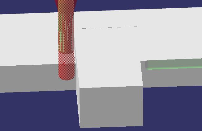

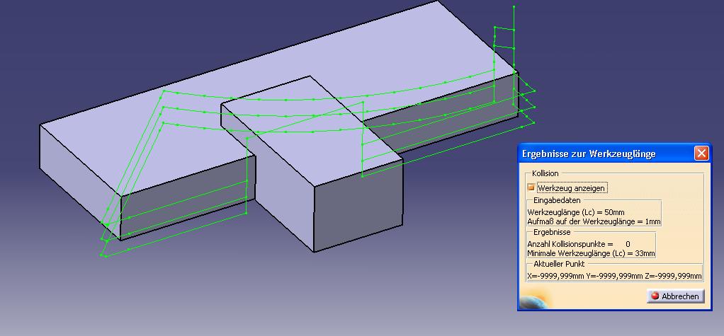

Ich habe ein Fräsprogramm erstellt und es wird keine Kollision angezeigt, jedoch wenn ich auf Videosimulation gehe, gibt es eine Kollision.
Der Fräser geht über ein Hindernis hinweg und beim wiedereintauchen wird eine Kollision angezeigt.

Bin mir jetzt nicht 100%ig sicher - aber ich würde sagen der Fräser sticht im Eilgang nach unten (rote Zustellbewegung im dritten Bild)
Um das zu verhindern einfach in den An- und Wegfahrbewegungen die entsprechenden Makro's eingeben. (Kreisförmig anfahren...)

Habe es jetzt geschafft. Danke für die Hilfe.
