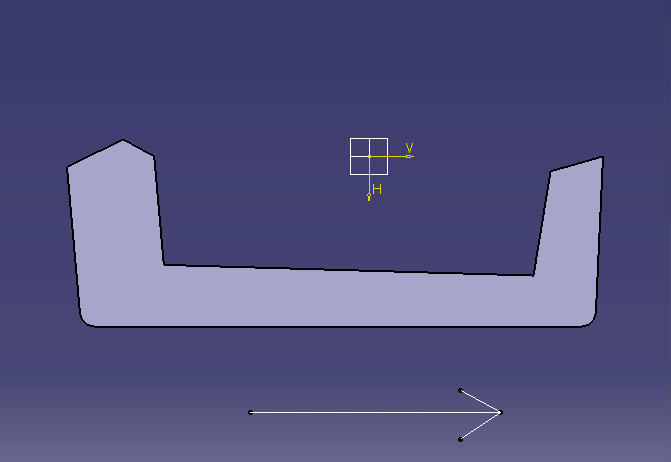

Hallo Gemeinde,
ich versuche, eine C-förmige Fläche in nur einer Richtung zu überfräsen. Dabei darf der Fräser in Z nicht abgehoben werden, sondern soll immer auf der definierten Ebene bleiben. Um nicht auf der gefrästen Fläche (N7) rumzukratzen soll das Werkzeug auf eine festgelegte Position am Ende der Fläche, dann auf die Seite und anschließend auf eine festgelegte Position am Anfang der Fläche fahren (das habe ich mit Ebenen im Griff).
Das Problem ist, dass der Freiraum zwischen den Bögen am C oben und unten im Eilgang überfahren werden soll. Da ich nur die PMG-Lizenz habe, sind meine Möglichkeiten eingeschränkt...
Wenn ich das mit Facing programmiere, wird der untere C-Bogen (so nenn ich´s mal) im Vorschub überfahren, dann geht´s bis zur End-Ebene im Eilgang weiter. Jetzt wird wieder die gleiche Bahn angefahren, im Eilgang über die gefräste Fläche gehetzt und der obere C-Bogen gefräst...
Hat jemand ne Idee, wie ich mit PMG da was hinbiegen kann?

Hast Du bitte ein Bild.

Klar doch.
Der Pfeil stellt die Bearbeitungsrichtung dar.
Genutzt werden soll ein 20-er Fräser.

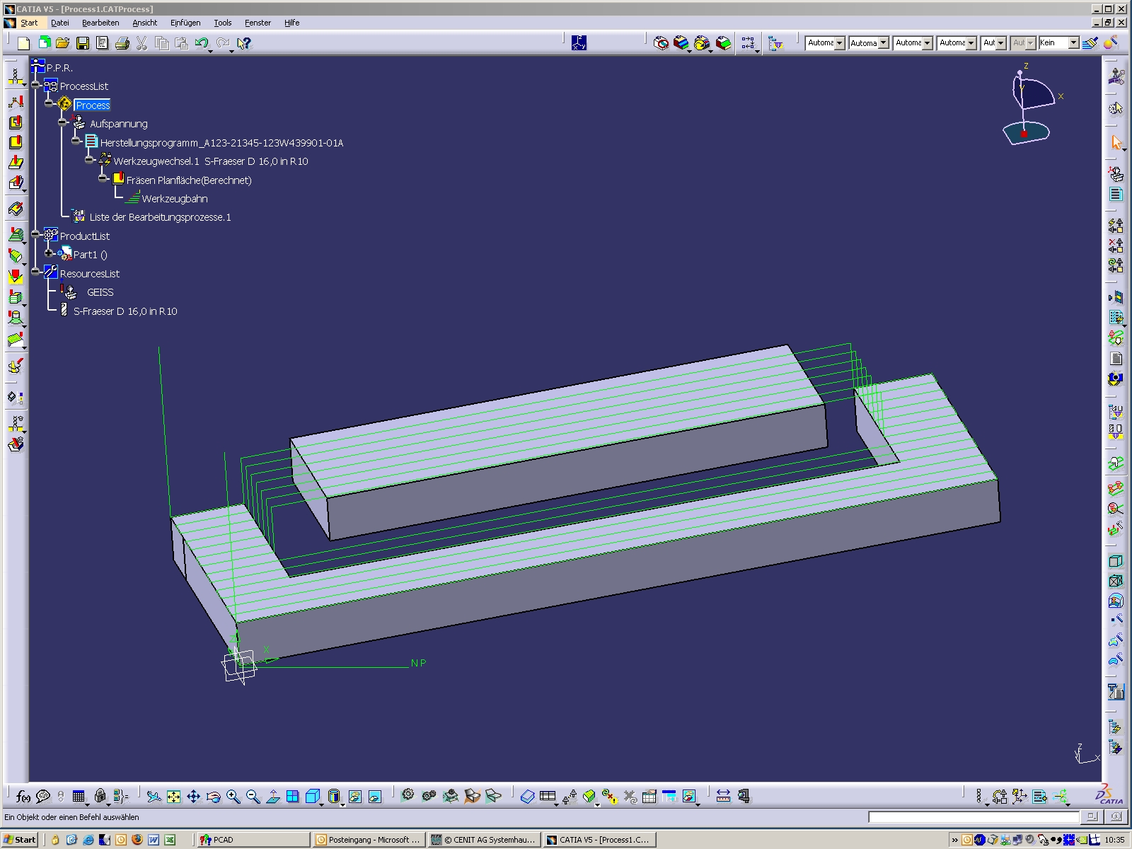

Hallo Gregor,
ein ähnliches Problem hatte ich auch vor kurzem. Ich habe die Bearbeitung Planfräsen gewählt. Dan hatte ich mir noch einen Block definiert, den ich als Hindernisselement angegeben habe. In der Makroverwaltung habe ich dann noch den Sicherheitsbereich aktiviert und die Vorschübe zum Überfahren des Hindernisses definiert. Dann wurde der freie Bereich praktisch (bei mir im Eilgang) überfahren.
Vielleicht hilft die das Bild weiter.

Hallo Gregor,
hier noch mal der Versuch mit dem Bild.

Hallo Gregor,
so, jetzt aber.

HAllo Gregor,
eine andere Möglichkeit besteht darin, das Du dir ein Fertigteil und ein Rohteil in der Aufspannung definierst. Wobei das Rohteil ein Aufmaß in der Höhe von ein paar Milimeter hat. Dann wir beim Planfräsen der freie Bereich erst gar nicht überfahren, sonder nur die Kontur abgefräst.

Hi Alle,
danke für die Vorschläge.
Das Problemist aber, dass der Fräser nicht in Z abgehoben werden darf..
Versucht mal, das Teil mit facing zu überfräsen (one way, return in a level approach und -retract zum umfahren der Kontur mittels planes).
Dabei wird ein C-Schenkel zuerst im Vorschub, der gegenüber liegende im Eilgang überfahren.
Dann wird die gleiche Fräsbahn nochmal angesteuert, der erste Schenkel mit G0 überfahren und dann der zweite Schenkel mit G1 gefräst.
War´s verständlich?
