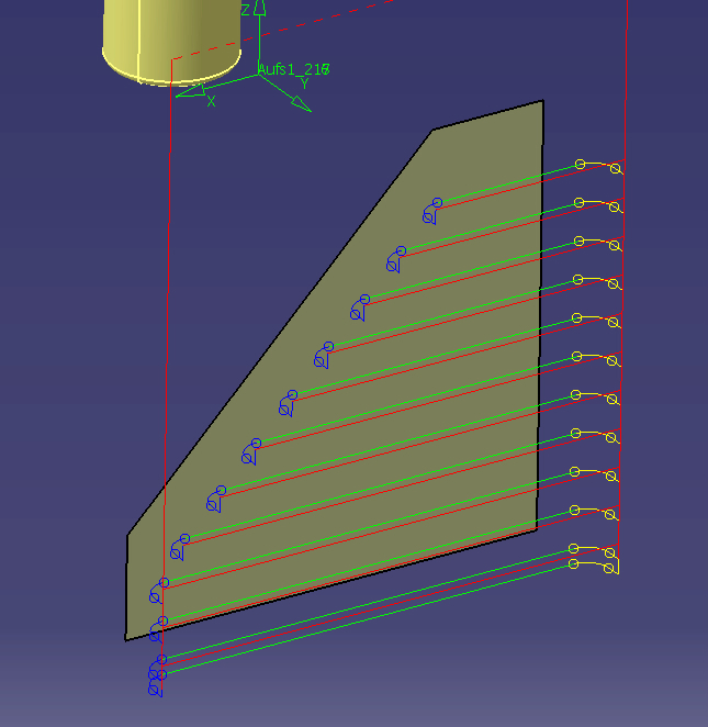

ist es möglich Z-Ebenenfräsen mit Radiuskorrektur auszugeben?
Wie auf dem Bild zu sehen möchte ich eine Wand abfahren, die oben abgeschrägt ist, mit Konturfräsen ist mir keine Begrenzungsdefinition gelungen, die die Schräge berücksichtigt. Viele Operationen auf verschiedenen Ebenen mit passender Begrenzung dazu erzeugen ist mir zu aufwändig.
Mit Isoparametrischem Fräsen hab ich das mit der Radiuskorrektur schon hinbekommen, aber das gibt mir die Anfahrbögen nicht als Kreis aus, was bei Z-Ebene geht.
Bei Z-Ebene weiß ich allerdings nicht wie ich die Radiuskorrektur auf den Zwischenebenen ein-und ausschalte, weil es dafür nur ein Makro gibt.
Vielen Dank schon im Voraus!

warum willst Du denn die Korrektur ständig ein- und ausschalten? Wenn die Korrektur am Anfang der Bearbeitung eingeschaltet wird, brauchst Du diese doch erst am Ende wieder ausschalten?

wenn ich die Wand im Gleichlauf abfahre und im Eilgang auf den nächsten Anfahrpunkt positioniere, dann kann doch die Radiuskorrektur nicht aktiv bleiben. Das wäre mir neu das das geht.

ich denke, es ist abhängig von der Steuerung ...meine Erfahrung sind so, dass es mal ging und mal gab es an einer anderen Maschine eine Fehlermeldung bzw. die Maschine ist ausgestiegen.
Zum eigentlichen Problem. Ich löse es so, dass ich Cutcom/Left(Right) ins Macro schreibe. Das ging bislang immer gut.

ich konnte jetzt mal ein Test-PGM an der Maschine laufen lassen, CUTCOM habe ich im Zustellmakro eingeschaltet und im Rückzugsmakro wieder aus, die Radiuskorrektur war also die ganze Zeit an. Gefahren wurde alles im Gleichlauf, zur nächsten Ebene wurde im Eilgang positioniert, die Maschine hat das gemacht.
