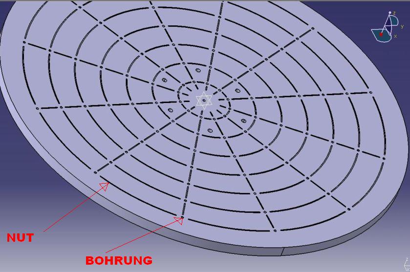

Hallo Leute,
Ich versuche nun schon eine zeitlang einen effizienten Fräspfad für die Bohrungen und Nuten zu erstellen, ohne Erfolg.
Hat Jemand einen guten Vorschlag welche Frässtrategie in diesem Fall angebracht wäre?
Schon mal vielen Dank im voraus!
Gruß Bene

- Nuten:
a) Wenn es z.B. 12er Nuten sind und Du diese mit einem 12er Fräser herstellen willst (also Mittelpunktsbahn fahren willst) würde ich Dir zu "Kurvenfräsen" raten. Dafür müsstest Du Dir allerdings noch die Mittelpunktsbahn einmal konstruieren.
b) Wenn Du die 12er Nut mit einem z.B. 10er Fräser herstellen willst würde "Konturfräsen" oder auch "Taschenfräsen" funktionieren. Wichtig dabei ist die An- und Wegfahrmakros richtig zu setzen.
- Bohrungen:
a) Wenn Du die Bohrungen mit einem Bohrer fertigen willst: "Bohren", "Tieflochbohren mit Entspanen" oder "Tieflochbohren mit Spanbruch".
Falls Du Zentrieren willst, vorher noch "Anbohren".
b) Wenn die Bohrungen gefräst werden sollen, geht "Zirkularfräsen", "Taschenfräsen" oder auch "Konturfräsen". (An- und Wegfahrmakros beachten.)
Allgemein:
Bei Deiner Platte wiederholen sich viele Bearbeitungen. Du solltest mit "Anweisung zur Kopierumsetzung" arbeiten.
Martin

Super, vielen Dank.
Dann werde ich das mal ausprobieren
