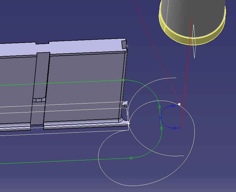

beim Fräsen einer Aussenkontur mit Eckenverrundung, in dem Fall
270x20 mit R0.2, wird eine eigenartige Bahn der Radiuskorrektur angezeigt und auch ausgegeben.
Lasse ich die Verrundung weg tritt das Problem nicht auf.
Mich würde interessieren, ob das jemand mit R19SP3 bei sich nachvollziehen kann?
Vielen Dank schon im Voraus!
Gruß Uwe

Hallo Uwe,
hatte dieses Problem noch nicht. Liegt warscheinlich daran das du direkt an einem Eckpunkt anfährst?? Kann es auf dem Bild nicht wirklich erkennen. Passiert das auch wenn du die Kontur schließt bzw. den Startpunkt änderst?
Gruß Kai

Hallo Kai,
ich fahre nicht am Eckpunkt an, sondern in der Mitte der Stirnseite.
Kontur schließen ist auch aktiviert.
Verschiedene Toleranzen hab ich auch ausprobiert.
z.B. musste ich beim Umfahren eines 0.5mm breiten Steges mit einem Sägeblatt Ø125 und Anfahrpunkt an der Stirnseite
die Toleranz auf 0.0001mm stellen, damit die Kontur geschlossen wurde.
