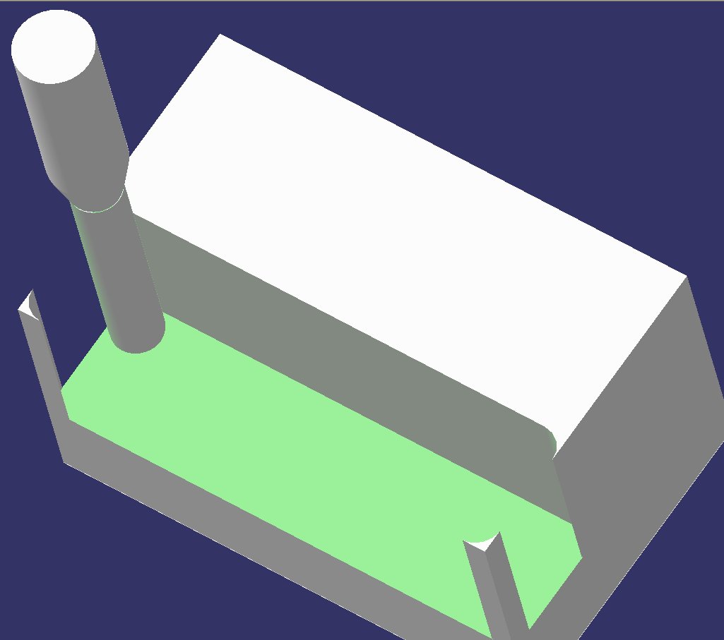

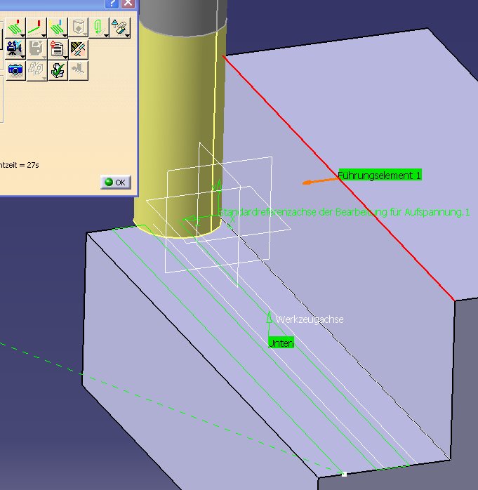

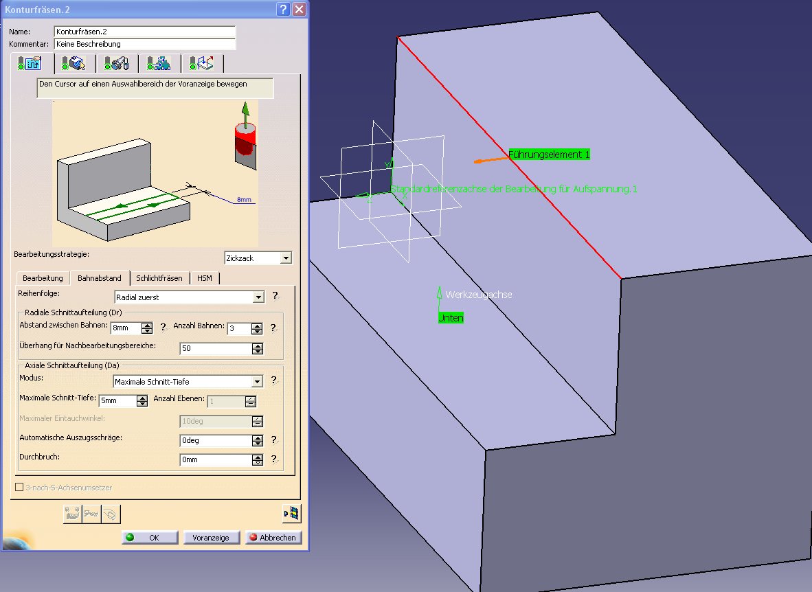

ich versuche gerade mit dem Befehl Konturfräsen eine Ecke mit mehreren Schnitten radial und auch axial zu Fräsen.
Die radiale Schnittaufteilung nimmt Catia an und die axiale wird ignoriert (siehe Bilder)
Was mache ich falsch?
Mick

Du musst entweder eine obere Ebene auswählen, so daß Catia sich, anhand der maximalen Schnitttiefe, die Anzahl der Spuren selber berechnet, oder du musst "Anzahl Schnitte ohne obere Ebene" auswählen.

Servus GriMatz,
Was zum Geier machst Du schon um 6 Uhr morgens im Forum???
Spaß beiseite,
also das mit der oberen Fläche anwählen funktioniert schon mal super, danke dafür. Da hab ich total verpennt, dass da oben noch was wählbar ist.
Jetzt ist es aber so, dass wenn ich am Grund nur eine Kante anwähle, muss ich die Anzahl der radialen Bahnen selbst bestimmen und wenn ich die Fläche am Grund auswähle, kommt die Kontur vom angefügten Bild zustande.
Ist es irgendwie möglich, das Catia sich bei vorgegebener Schnitttiefe die Anzahl der Bahnen selbst ausrechnet und auch alles Material entfernt?
Danke schon mal...
Mick

Wenn Du Fläche am Grund auswählst, so nimmt CATIA die Aussenbegrenzung dieser Fläche als Führungselement - Du fräst also im Grunde genommen eine Tasche. Die Darstellung ist also korrekt (in die scharfen Ecken einer Tasche kommst Du mit einem runden Fräser nicht rein.)
Wenn Du die Einzellinie als Führungselement nimmst, so musst Du die Anzahl der radialen Zustellungen angeben - dann wird auch alles weggefräst.
Wenn es Dir nur ums Wegfräsen des meisten Materials geht, so könntest Du das Ganze auch einfach nur Schruppen. Für's Schlichten dann wieder das Konturfräsen verwenden.
Es kommt also ganz auf Dich an...
