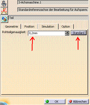

Kurze Frage:
Gibt's irgendwie eine Möglichkeit, die Tessellierungstoleranz des Rohteils in der Aufspannung auf einen anderen Standardwert zu setzen?
Danke schon mal im voraus.
Martin

Hallo Martin!
In der R18 kannst Du bei der Def. der Aufspannung in der Registerkarte Simulation die Tessellierungstoleranz des Rohteils angeben. In früheren Versionen war diese Toleranz auf 0,2 mm fixiert.
LG
Johann

Besten Dank für die Info!
... also Abwarten bis die R18 installiert ist...
