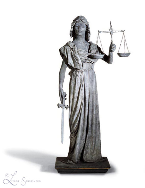

Hallo alle
Ich habe ein problem  ,Iich muss eine bild (vrouwe justitia) umwandeln zum gravieren aber habe keine ahnung    kann jemand mich helfen und sagen wie?!
Danke im voraus

Hello Klaasvaak,
With the Img2CAD JPG to DXF converter you can create a dxf from jpg, bmp, gif, etc.
Tryout on http://www.img2cad.com/
Also Algolab Photo Vector and Raster to Vector works fine http://www.algolab.com/
Hopefully this will help you.

Eine Möglichkeit ist auch über Type3 zu gehen. Dies ist als V5 Applikation verfügbar.

wie konktet schaut das aus wenn ich über Type3 gehe?
Gibt´s dazu eine Anleitung?

Eine Anleitung ist bei Type3 in der Onlinehilfe mit integriert.
Ich würd mir bei oben angehängten Bild aber nicht allzuviele Hoffnungen machen, das hier ein perfektes Ergebnis rüberkommt...
