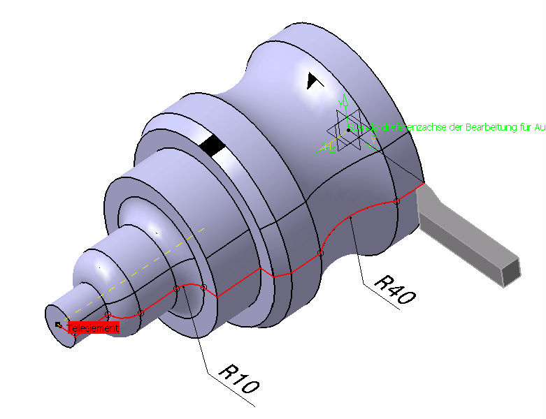

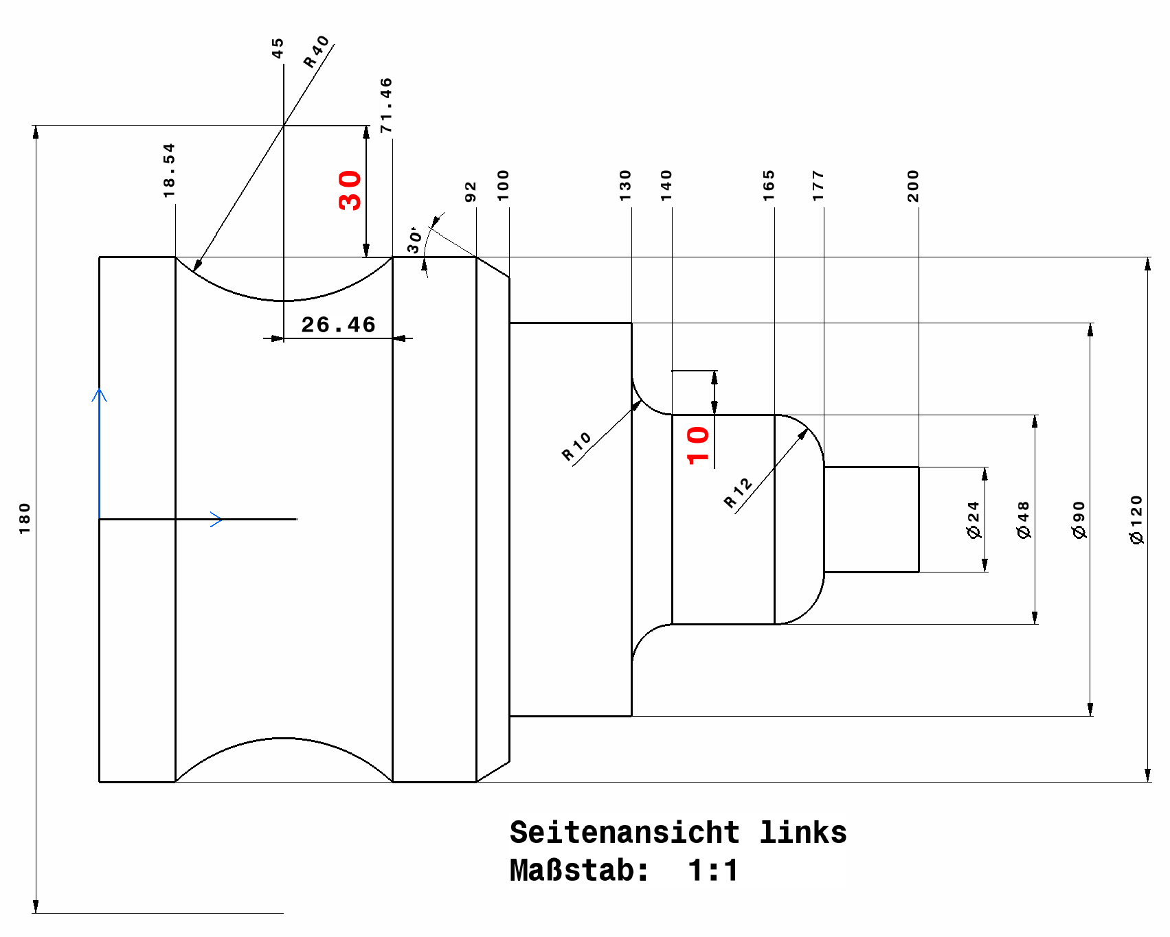

Hallo CNC-Füchse,
ich beschäftige mich mit einer einfachen Konturbearbeitung für eine Gildemeister-CTX400 Drehbank.
Die Erzeugung eines NC-Datensatz ist nicht das Problem.
Nur bei der Kreisinterpolation wird der I-Wert doppelt so groß ausgegeben wie er sollte.
(siehe Anhang)
Ich habe jetzt alle mir zur Verfügung stehende PP´s ausprobiert.
Forum-Suche hat´s auch nicht gebracht.
Hat jemand einen passenden pp oder eine Lösung für einen der keine Adminrechte hat?
Würde mir sehr helfen.

Du hast zwei Möglichkeiten
1. Nimm Dein Programm in EXCEL und dividiere alle I-Werte durch zwei.
2. Nimm in APT Kreise weg.
