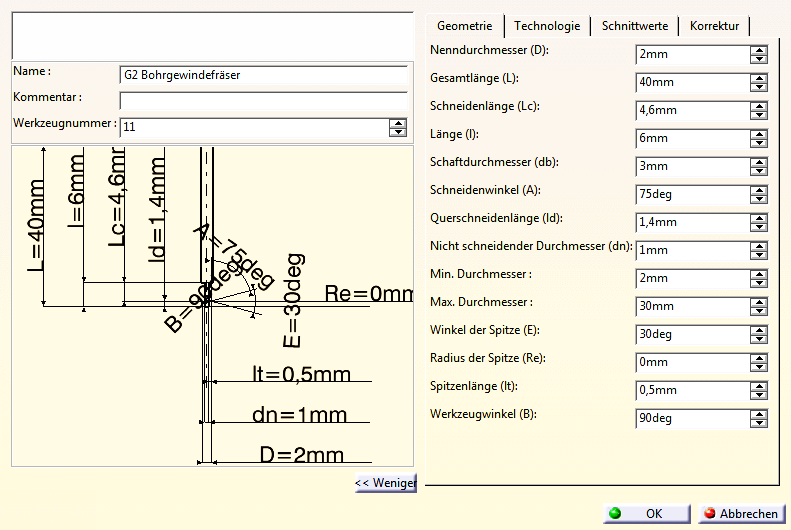

ja, hat das außengewindefräsen schon jemand gelöst?
den bohrgewindefräser von VHF hab ich soweit das für mich ersichtlich ist, schon mal halbwegs richtig eingetragen (siehe anhang.png).
wenn man ein wenig an den parametern herumspielt (oder schnell ausrechnet   ) kann man die fräsoperation für innengewinde auch für außen verwenden
mit den gewindefräszyklen von catia komm ich aber auch noch nicht so zurecht, da ich die vor- und rückzugsbewegungen nicht deaktivieren kann, und somit dann immer nur ein hohles teil erhalte.

Ja, auch hier haben wir eine Lösung gefunden..
Die Lösung heißt: Konturfräsen! :-)
Hier gibt es bei den Parametern auch "Helix" einzustellen.
Als Maximale Schnitt-Tiefe muss man nur noch die Gewindesteigung einstellen,
bei den Zustell/Rückzugbewegungen etwas, so dass es nicht im Weg ist,
und fertig ist das Außengewinde :-).
Beim Konturoffset muss man sich, je nachdem wie man den Fräser eingestellt hat, etwas spielen bis es passt.

Hallo dandan,
guter Tip mit dem Konturfräsen, läuft sogar mit Radiuskorrektur an der Maschine, also kann man den Fräser dort einstellen.
Wir haben leider keinen PP der 3D-Kreisbögen ausgibt, deshalb ist das Programm recht lang und die Steigung kann man an der Maschine auch nicht ändern, da wäre ein Zyklus in Catia schon besser.
Mit Maximale Schnitt-Tiefe einstellen musst du aufpassen, wenn die Gesamttiefe nicht durch die Steigung teilbar ist, teilt das Catia einfach in gleich große Schritte auf, also besser Anzahl der Steps eingeben und schauen welche Tiefe dasteht.
Da das Konturfräsen auf dem Boden noch eine komplette Runde fährt verbietet sich der Einsatz von mehrzahnigen Gewindefräsern.
