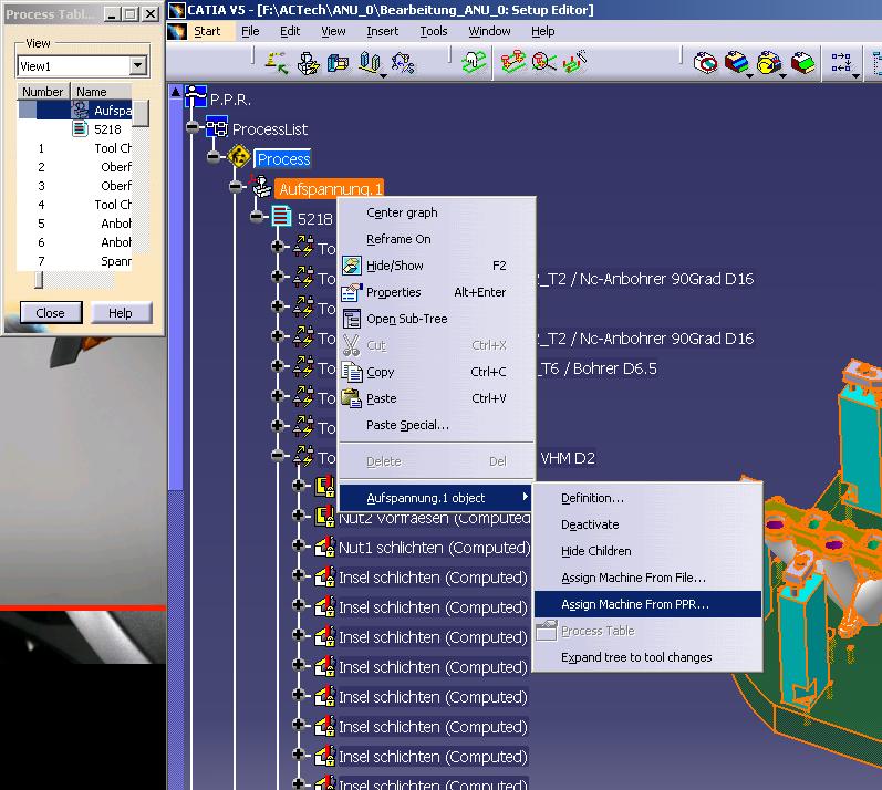

habe vor kurzem SP7 zur R17 installiert und nun das Problem, dass sich die Process Table nicht mehr öffnet.
Nach dem Versuch sie zu öffnen ist das Icon blaß und kann nicht mehr angewählt werden.
Auf dem Screenshot tauchte sie dann plötzlich auf, habe aber im Catia keine Möglichkeit gefunden sie auszuwählen.
Ob der Effekt schon mit unserem letzten Servicepack (SP5) auftrat kann ich nicht mit Sicherheit sagen, weil ich sie selten benutze, glaube aber da hat es noch funktioniert.
Kann das Problem jemand bestätigen, bzw. gibt es Abhilfe?
Vielen Dank schon im Voraus!
Gruß Uwe

konnte das Problem selbst lösen, hatte Dualview aktiv, aber nur einen Monitor angeschlossen, das hatte sich die Process Table auf den nicht vorhandenen zweiten Monitor gelegt.
Gruß Uwe
