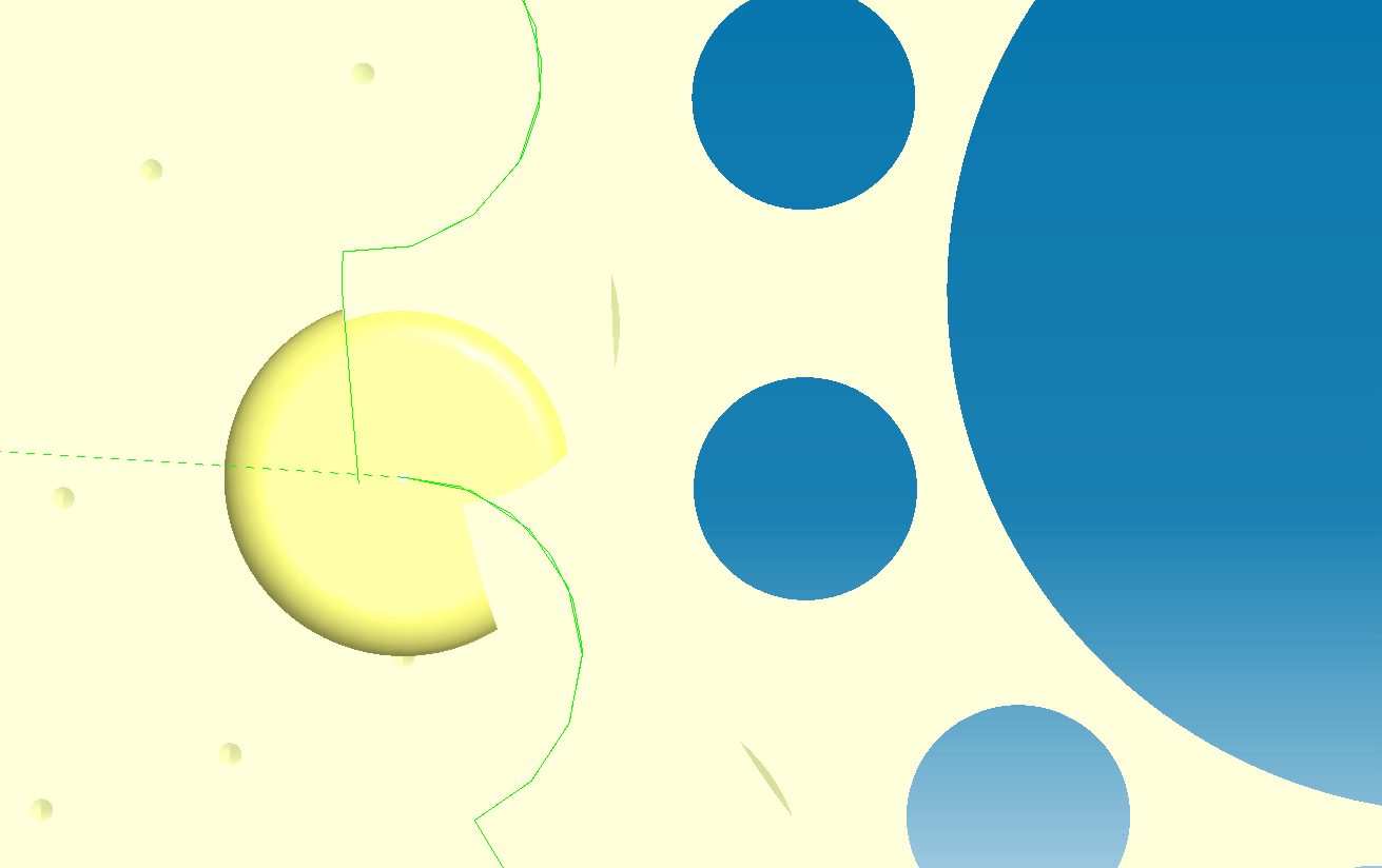

ich habe eine zahnkrans das ich frase muss
mit die simulation und  sehe  ich das der weg das das tool lauft nicht gut ist.er lauft in das mitte vom tool und nicht am seite wie ich das gegeben habe.
nr 4 aussen auch angewahlt
aber was ich auch mache er geht immer vom mitte aus
eine fehler im program
oder bin die dumme hier
klaas

Hallo Klaasvaak,
mit welcher Fräßoperation hast du programmiert, hast du eine begrenzung angegeben?
Gruß Duc

Original erstellt von Ducati750:
Hallo Klaasvaak,
Gruß Duc
Curve Following
und geine begrenzung

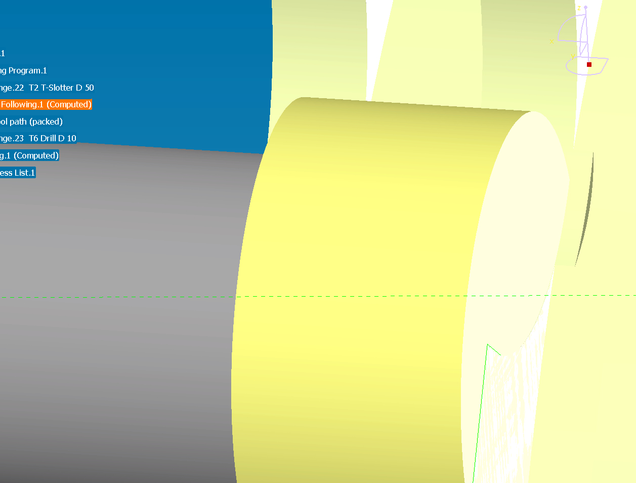

noch ein bild von das problem

Hallo Klaasvaak,
mit curve following wirst du das nicht hinbekommen. Versuche es mal mit profile contouring und dann between two curves. vielleicht klappt es damit.
Das curve following ist eigentlich nur für gravuren oder einfache linienzüge auf einer oberfläche gedacht.
