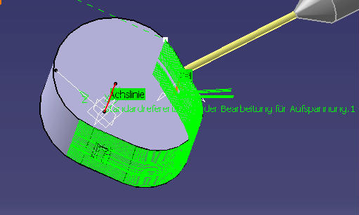

Hallo liebe NC-gemeinde,
vor längerem hatte ich hier mal einen Thread gestartet wie ich generell Fräsbahnen erstelle für 4 Achsen. Mittlerweile hat sich mein "Wissen" bzw meine Erfahrungen zwar etwas verbessert (ich weiß jetzt "so halb" wovon ich rede), aber eine Lösung habe ich immer noch nicht.
Anfangen tut es bei der Erstellung der Fräsbefehle. Ich bekomme im Befehl "5-achs Kopierfräsen" maximal 180° zu sehen. Gewollt sind aber 360 grad (der rundteller gibt endlos-drehbarkeit her wenns brennt...). Wie kann ich das einstellen das er im genannten beispiel das ganze mit 360° drehungen abspielt?
Und das zweite Problem ist das Ansprechen der Maschine. Die standard-bibliotheken von Catia liefern nur X- Y- und Z- Achse. Ich bräuchte aber auch noch ein designieren der A-achse. Im anhang ist mal ein lauffähiger code (standard heidenhain iso; break circles to linear moves) mit einem händisch eingepflanzten A-befehl.
Vielleicht kann mir ja jemand einen brauchbaren PP zur verfügung stellen? Es handelt sich um eine einmalige, nichtgewerbliche (studentische) Anwendung, ich bin keine Firma die sich hier kostenlos Ausrüsten möchte...
Vielen Dank und viele grüße
Hank

Hallo Miniflyer,
das wirst du mit 5X-Kopierfräsen auch nie hinbekommen, da du deine ansicht immer aus einer Richtung definieren mußt. Versuche aber mal das Isoparametrische Fräsen. Als Kontur wählst du deine Flächen die du bearbeiten willst. Eckpunkte auswählen, und bei Werkzeugachse Vorhalten und Neigen. Sollte funktionieren, bei mir tuts auch.
Was den PP angeht kann ich dir keinen geben...könnte dir aber einen NC-Code "posten" wenn du mir den Process schickst.
