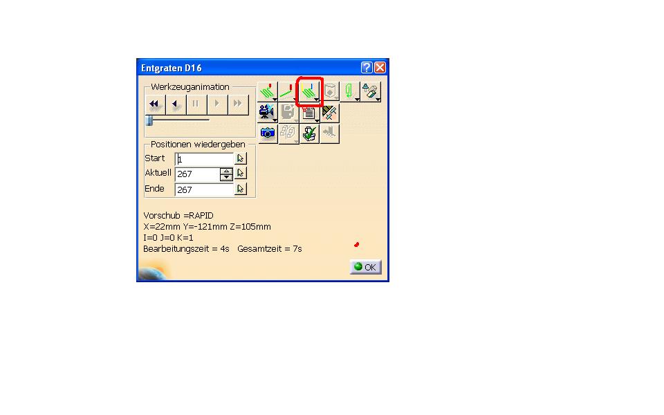

Hallo Leute,
ich habe unter Tools->Optionen->NC-Bearbeitung->Allgemein die Farben von Vorschüben für die Bearbeitung, Zustellung, Rückzugsbewegung, Eilgang, ... mit je einer anderen Farbe belegt. Bei der Werkzeugbahnwiedergabe werden jedoch die Bewegungen nur in einer Farbe (die der Bearbeitung) dargestellt, obwohl in den An-Abfahrmakros Zustellungen, Rückzugsbewegung und Eilgang definiert sind. Wie bekomme ich die Farben in der Bahnwiedergabe dargestellt?

Hallo Uwe,
die Antwort auf deine Frage findest du im Anhang.
Jens

Hallo Jens,
vielen Dank für Deinen Hinweis. Hat bestens funktioniert.
