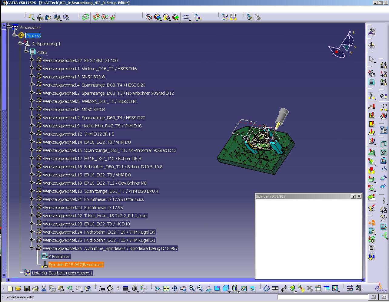

ärgere mich gerade mal wieder mit der Videosimulation rum.
Beim Versuch das Video zu starten hängt sich die Catia immer auf (siehe Bild), kann dann nr noch auf ein Schließkreuz klicken und aus ist. Macht keinen Unterschied ob gesamtes Video oder das mit dem blauen Haken angewählt wird, hab auch nichts zwischengespeichert.
Als ich mit dem Process begonnen habe lief es noch, jetzt laufen nicht mal mehr die ersten Blöcke, auch nicht wenn ich nur die anwähle.
Weiß jemand wie ich ohne ewiges Suchen rauskrieg woran das liegt?
Hatte sowas schon mal in der R12, dort musste ich in einer Operation das Makro "zwischen den Ebenen zurückkehren" deaktivieren und dann lief es wieder.
Vielen Dank schon im Voraus!

Ist der Grafikkartentreiber aktuell?
Gruß Martin

Hallo Martin,
71.84 sollte der aktuellste zertifizierte sein.

Wir hatten so ein Problem auch schon einmal und da war es der Graphikkarten Treiber.

auf dem Rechner von meinem Kollegen hab ich das gleiche Problem, glaub schon, dass das eher am Process liegt.

Hallo Uwe,
hast du das Problem lösen können?
Ich habe ebenfalls das Problem, dass die Videosimulation stockt. Zuerst dachte ich auch der Rechner ist abgestürzt, aber mit ausreichender Geduld kann man doch noch die Simulation sehen. Dh. bei einer einfachen Planoperation wird das Werkstück (Rohteil) mit Werkzeug dargestellt, dann dauert es ca. 1 Minute bis die erste Schnittbewegung erfolgt, dann rechnet(?) die Simalation wieder 1  Minute bis es weiter geht. Auf dem gleichen Rechner eine identische Bearbeitung erstellt und hier läuft die Simulation ohne zu stocken flüssig ab.
Den fehlerhaften (?) Prozess habe ich auf mittlerweile auf drei verschiedenen Rechnern gestartet, leider immer mit dem selben Ergebnis: der eine Prozess stockt immer, dann andere läuft immer flüssig durch. Woran kann das liegen?
Die CATSettings habe ich auch schon gelöscht - hat aber leider nicht weiter geholfen.

Hat sich erledigt.
Ich hatte im Werkzeug eine Schneidenlänge definiert, die nicht größer als die Schnitttiefe ist. Sobald hier ein sinnvoller Wert zugewiesen wird, läuft die Simulation flüssig ab.
Warum aber CATIA bei jeder Bahn ca. 1 Minute rechnet bis es weitergeht ist mir aber immer noch ein Rätsel.
