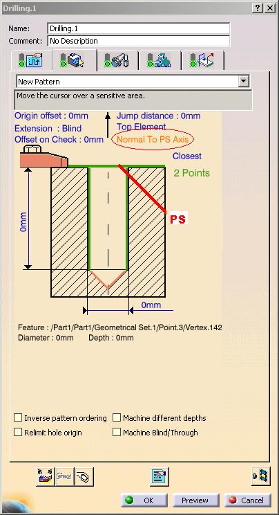

ich habe das Problem in einer Halbkugel Bohrungen 5-Achsig zu bearbeiten. Dabei ändert sich bei jeder Bohrung der Anstellwinkel (B-Achse und c-Achse). Wähle ich die Opearation "Bohren" aus, so zeigt die lokale Achse des Werkzeuges immer in Richtung der 1. Bohrung auf der Halbkugel. Das will ich aber nicht haben. Hat jemand Erfahrung mit 5-Achs Bohrbearbeitungen ? Mit welcher Operation ist sowas in Catia V5 R17 möglich?

versuche doch einmal mit einem Rechtsklick das Kontexmenue der Achsdefinition zu öffnen. Dort dann auf Normal to PS und die Fläche deiner Kugel dann als PS anwählen.

danke für Deinen Tip. Das hat wunderbar geklappt.
Es funktioniert auch, wenn mann die Bohrung anwählt, und auf Variable Achse umschaltet, ohne die Oberfläche anzuklicken.

... ich habe gerade nocheinmal ein Test gemacht. Die Werkzeugachsenstrategie habe ich auf Variable Achse gesetzt und dann die Bohrungen einzeln selektiert ohne eine Teilefläche auszuwählen.
Die Bohrungsvektoren sind dann identisch mit der Bohrungsachse. Klappt wunderbar, also am besten nicht nachfragen, sondern einfach machen ......
