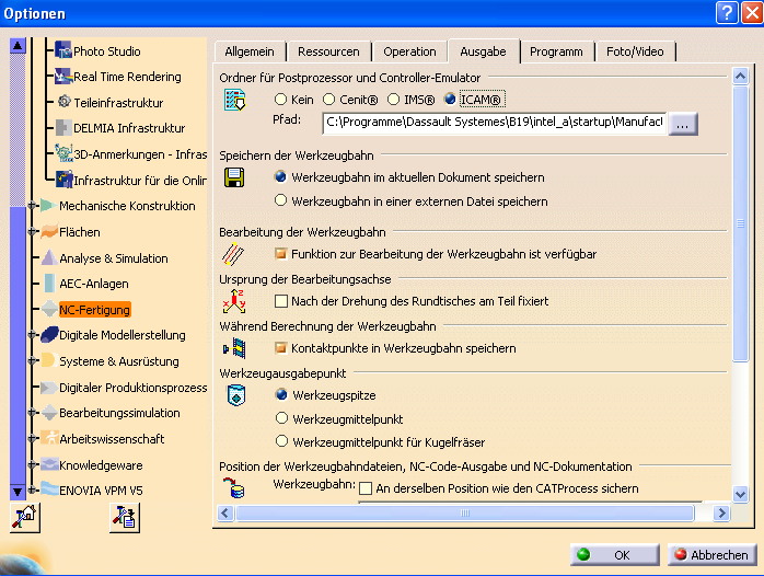

erstellt am: 12. Mrz. 2013 23:59    Editieren oder löschen Sie diesen Beitrag!  <-- editieren / zitieren -->   Antwort mit Zitat in Fett Antwort mit kursivem Zitat    Unities abgeben: 1 Unity (wenig hilfreich, aber dennoch)2 Unities3 Unities4 Unities5 Unities6 Unities7 Unities8 Unities9 Unities10 Unities Nur für Miniflyer 10 Unities + Antwort hilfreich
Laut meinen Informationen (Studienarbeit, bin auch Student) ist der ICAM haas02 geeignet. Controller Emulator ab05ace01.ce
Damit hat einer bereits 4 Achsig gefräst; also 3 Achs Fräse + Drehtisch.

erstellt am: 13. Mrz. 2013 11:15    Editieren oder löschen Sie diesen Beitrag!  <-- editieren / zitieren -->   Antwort mit Zitat in Fett Antwort mit kursivem Zitat    Unities abgeben: 1 Unity (wenig hilfreich, aber dennoch)2 Unities3 Unities4 Unities5 Unities6 Unities7 Unities8 Unities9 Unities10 Unities Nur für Miniflyer 10 Unities + Antwort hilfreich
Hallo Conrad,
danke für deine Antwort,
ich suche schon länger danach. leider hat es jetzt bei mir nicht auf Anhieb funktioniert. Ich hab erstmal die ICAM PPs in den Einstellungen von Catia aktiviert. Damit habe ich die entsprechenden PPs im NC Modul verfügbar. Den Controller Emulator habe ich wie angegeben ausgewählt. Leider bekomme ich dennoch wenn ich den Haas02 auswähle im ausgegebenen NC code nur XYZ Koordinaten aber keine A Koordinate die Mach 3 für den Drehtisch benötigt. Welche Postprozessor Worttabelle verwendest du?

erstellt am: 13. Mrz. 2013 11:19    Editieren oder löschen Sie diesen Beitrag!  <-- editieren / zitieren -->   Antwort mit Zitat in Fett Antwort mit kursivem Zitat    Unities abgeben: 1 Unity (wenig hilfreich, aber dennoch)2 Unities3 Unities4 Unities5 Unities6 Unities7 Unities8 Unities9 Unities10 Unities Nur für Miniflyer 10 Unities + Antwort hilfreich
ich hab hier noch mal einen Screenshot von meinen Maschineneinstellungen gemacht.
Jonas

erstellt am: 14. Mrz. 2013 22:57    Editieren oder löschen Sie diesen Beitrag!  <-- editieren / zitieren -->   Antwort mit Zitat in Fett Antwort mit kursivem Zitat    Unities abgeben: 1 Unity (wenig hilfreich, aber dennoch)2 Unities3 Unities4 Unities5 Unities6 Unities7 Unities8 Unities9 Unities10 Unities Nur für Miniflyer 10 Unities + Antwort hilfreich
Wordtable: ICAM_MM.pptable
Schau mal, ich habe A-Koordinaten drinne!
N3 G00 X5.838 Y0. A0. C0. S2000 M3
N4 G43 Z21.402 H1
N5 G94 G01 X5.178 Z20.655 F1000.
N6 X2.948 Z17.015
N7 X2.476 Z15.876
N8 X0. Z13.4
N9 X2.476 F120.
N10 X2.948 Z13.872
N11 X5.178 Z15.008
N12 X8.3 Z15.4
N13 X10.804 Z15.
N14 X19.412 Z15.008
N15 X22.55 Z15.4
N16 X25.022 Z15.008
N17 X27.252 Z13.872
N18 X27.724 Z13.4
N19 X30.33 Z13.178
N20 X32.159 Z12.523
N21 X33.792 Z11.47
N22 X35.18 Z10.
N23 X40.9
N24 X42.9
N25 X46.399 Z10.061
N26 Y.374 Z10.054 A2.128
N27 Y.718 Z10.035 A4.093
N28 X46.053 Y-.708 Z9.894
N29 Y-.34 Z9.913 A6.221
N30 Y0. Z9.919 A8.186
Muss demnächst 4-achsig fräsen, d.h. dann sollte ich ziemlich genau Bescheid wissen.
Was ich noch nicht weis, ist der WZ-Wechsel / Radiuskorrektur...
/Edit: GANZ WICHTIG! Ausgabeformat: Punkt und Achse
Dann klappts auch =)
Ausgabetyp: ISO oder APT?
Laut meinen Infos muss APT drinstehen.../Edit: Scheint egal zu sein

Danke, Jonas. Ich hatte es gestern kurze Zeit vorher auch noch hinbekommen. Es funktioniert übrigens auch mit den Zimmermannparametern, wie hier in einem anderen thread beschrieben. Die Vorschübe sind schon der Wahn. Muß man alles reduzieren.
Warum ich aber immer C anstatt A als vierte Achse exportiert bekomme, ist mir noch ein Rätzel. Okay, kann man ersetzen, muß aber auch einstellbar sein. Ansonsten scheibe ich später noch mal was anderes, muß leider weg.

ich arbeite auch im Rahmen meines Studiums an einer Prägewalze, die geriffelte Alufolie mit definierter Riffelung prägen soll.
Leider kennt sich niemand hier mit dem 4-Achs-CAM-Modul von Catia aus und alle Tutorials, die ich finde, zeigen immer nur 3 oder selten 5 Achsen.
Bei der Maschine handelt es sich wie bei Miniflyer um einer 3-Achs-Portalfräse, die mit einer 4. Achse nachgerüstet wurde.
Mein Wunsch wäre es, dass die Maschine eine Bahn fräst, sich dann um z.B. 1° um die 4. Achse dreht um dann die nächste Bahn zu fräsen. Das Ganze dann rundherum.
Wäre jemand bereit mir zu beschreiben wie ich die Einspannung definieren muss und welche Fräsvorgang in meinem Fall zu wählen ist?
Ich kenne mich leider mit CAM bisher kaum aus, würde es aber gern beherrschen.
Grüße,
Benny
PS: Ich bin nicht sicher ob das mit den Bildanhängen richtig klappt, daher hier nochmal:
Walze
Aufspannungseinstellungen
Maschineneinstellungen 1
Maschineneinstellungen 2
