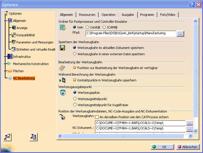

Wer benutzt einen IMS-Postprocessor mit einem 64Bit-Catia?
In der Version "V5R16SP8-64Bit" vermisse ich den Button "IMS" für die Voreinstellung für Postprozessor und Controllereinstellung.
[IMG][/IMG]

Helfen kann ich Dir leider nicht, aber bestätigen kann ich Deinen Fehler.
Bei mir (gleiches Release, SP und 64 bit) existiert IMS ebenfalls nicht - beim Kollegen (gleiches Release, SP und 32 bit) ist es vorhanden.

Folgendes steht im Program directory von R16SP08:
NC Manufacturing Review
General Issues:
IMS PP Solution:
The IMS Post-Processor solution is not available when working on a
Windows XP 64-bits machine
Somit is dat vorerst erledigt ..
