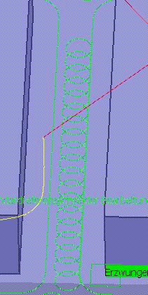

kann mir jemand helfen und sagen ob es bei Catia V5 R16 möglich ist tangentiale oder trochoide Werkzeugbahnen, aufgund konstanter Vorschübe und TAEs,  zu programmieren?
Habe mich ausführlich mit Softwarelösungen verschiedener Firmen beschäftigt. Alle liefern gute Ergebnisse bei der Zerspanung.
Allerdings muß es doch auch irgendwie direkt in Catia programmierbar sein ohne zusätzliche Programme!?!?!
Würde mich über jede Art von Hilfe, Tipps oder vielleicht sogar möglichen AddOns für Catia freuen.
Grüße Niko

Bin mir nicht sicher, ob ich Dich da richtig verstanden habe, aber:
Thema Trochoide:
Mit CATIA kann man z.B. direkt auf eine Linie "fräsen". Wenn Du also ein entsprechendes Teil mit den zu fräsenden Linien hast, ist das durchaus möglich.
Thema Tangente:
Das kommt wiederum auf die zu fräsende Geometrie an. Wenn ein Radius tangential in einen anderen übergeht, so werden diese (normalerweise) auch so gefräst.
Vielleicht könntest Du mal das zu fräsende Teil bzw. die entsprechenden Linien einstellen.
P.S. Was meinst Du eigentlich mit TAE ?
Grüße Martin!

Hallo Niko,
meinst du mit trochoiden Werkzeugbahen sowas wie im Bild gezeigt?
Geht in R17
gruss

besten Dank für deine Antwort. Die Möglichkeit eigene Bahnen vorzugeben oder zu programmieren kannte ich noch nicht, bin NC Neuling. Catia stellte mir, für die Bearbeitung einer Tasche, immer nur die üblichen Konturparallelen zur Verfügung.
Mit der R17 soll es allerdings möglich sein http://www-03.ibm.com/solutions/plm/country/de/products/catiav5_features.html
Gruß Niko

Hallo Crash,
beschäftige mich schon wieder fleißig mit der NC Bearbeitung und habe mir ein klasse Buch organisiert. Leider basiert das "neuste" CAD/CAM Buch noch auf R14 und ich wurde leider auch unter der Barbeitungsstrategie-Auswahl in Catia nicht fündig wie ich trochoidale Bahnen einfüge.
Könntest du mir eine kleine Erklärung oder Einweisung schicken?

bei den CATIA CD's gibt es immer eine CD, auf der die Neuerungen enthaltens sind. So was findest du auch in der CATIA Hilfe.
Bei einer neuen Version lese ich diese CD Artikel und den Abschnitt in der Hilfe immer als erstes. Dann weißt du was geht.
