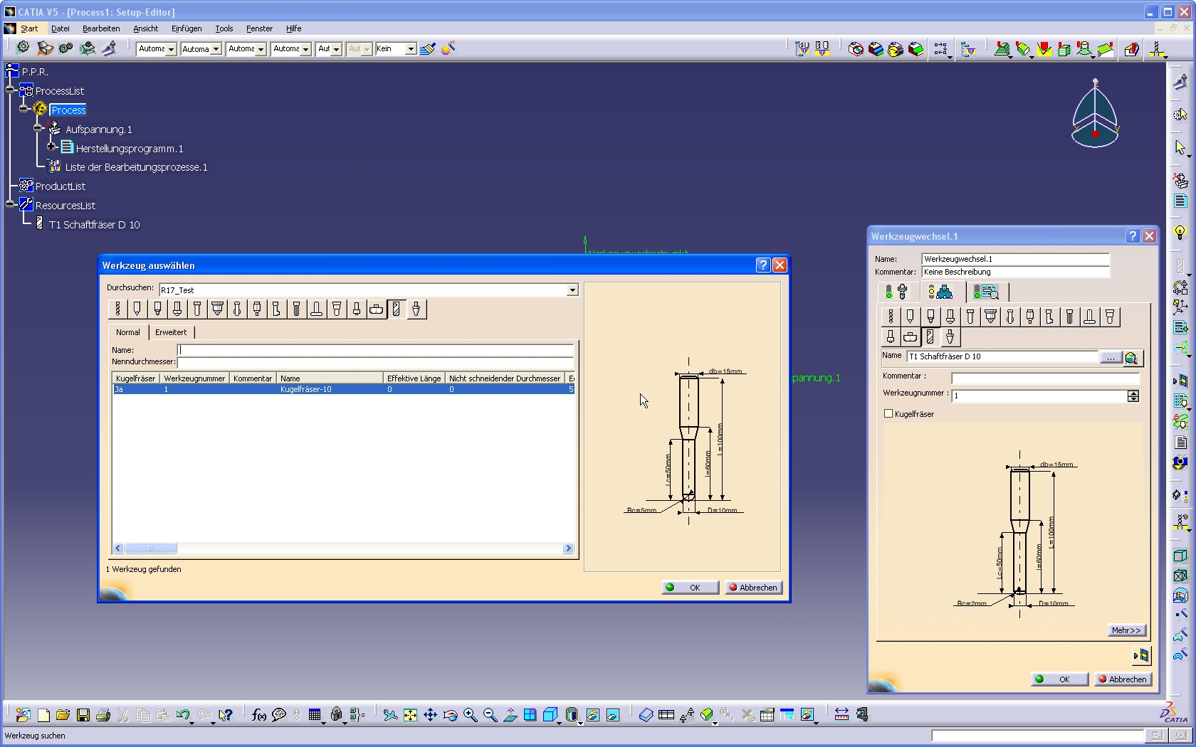

wir haben seit knapp einer Woche die R17/SP2 im Einsatz.
Wer hat mit dem Release schon Erfahrungen im SurfaceMachining gemacht?
Mir ist gestern aufgefallen, daß Werkzeuge aus einem Katalog (ältere Version, bzw. auch neu erstelle mit R17) nicht "geladen" werden.
Die Kataloge lassen sich öffnen, Werkzeuge lassen sich auswählen, doch die "Übernahme" in CATIA findet nicht statt.
Habt Ihr den selben "Effekt", und es handelt sich evtl. um ein Bug in der R17/SP2?

Hallo Uwe,
danke für Deine Antwort.
Mittlerweile habe ich mal probiert direkt aus der R17 einen Werkzeug-Katalog zu erzeugen. Will sagen, ich habe ein Werkzeug im SMG definiert, und unter "Ressourcen -> senden an Werkzeugkatalog -> im neuen Katalog speichern" durchgeführt. Und auch dieses Werkzeug läßt sich im neuen Process nicht laden.
Was mich aber so richtig stutzig macht ist die Tatsache, wenn ich einen kompletten "Process-Katalog" verwende, daß dann die Werkzeuge in der R17 übernommen werden (wo hier doch die Werkzeugabfrage auf den gleichen Katalog zugreift).

bin nun endlich mal dazu gekommen unsere Werkzeugkataloge umzuarbeiten und dabei wieder auf Probleme gestoßen.
Den Grund, warum die Werkzeuge nicht geladen wurden habe ich jetzt rausgefunden und zwar habe ich das Feld "MFG_TOOL_NUMBER" immer leer gelassen, das funktioniert jetzt nicht mehr. Das war aber ganz praktisch, weil die Catia immer die nächste freie Nummer genommen hat.
Außerdem funktioniert "MFG_BALL_TYPE" beim Kugelfräser nicht, in der Excel-Vorlage steht dort "Integer" als Typ, muß aber eigentlich "String" sein, geht aber auch nicht. Hab sogar schon bei einem Fräser im Process den Haken gesetzt und an den Katalog gesendet, aber beim erneuten Laden in den Process ist der Haken wieder weg.
