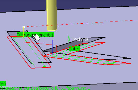

Hallo Leute!!
Habe eine Tasche programmiert und bearbeitet (lt. Bild).
Wie man sieht fährt das WZ aus dem linken Bereich der Tasche mit dem Eilgang heraus; aber auch mit dem Eilgang in den rechte Taschenbereich ein.
Es ist aber ein Zustellvorschub definiert.
Ist jemand so ein Fehler schon aufgefallen; oder weiss jemand Abhilfe!!
mfg Manfred

Hallo Manfred!
Den Eilgang kannst Du in den Zustell- bzw. Rückzugsmakros ändern.
(Ich hab grad kein CATIA da, aber) ich glaub es heißt entweder Sicherheitsbereich oder Verbindung.
Bei diesen Bewegungen - Rechtsklick auf die entsprechende Linie - Vorschub auf Zustellung oder Rückzug setzen - Fertig!

Danke !!
Es funktioniert!!
