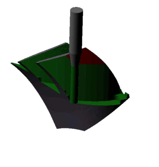

Desweiteren ergibt sich bei mir ne Werkzeugkollision mit dem Schaft (siehe Anhang). Wie kan ich denn die Kollisionserkennung auf den Schaft ausweiten?

eigentlich müsstest du die kollisionskontrolle auf das gesamte werkzeug in deiner baarbeitung aktiv schalten denke ich.
