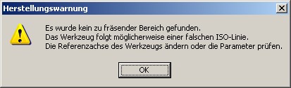

Hallo zusammen
Manchmal erhalte ich bei der Fräsprogrammierung folgenden Fehler (siehe Bild). Alternativ gibt es auch die Meldung kein zu fräsendes Material gefunden.
Ich kann nich nachvollziehen, unter genau welchen Umständen diese Fehler auftreten.
Wer weiss, woran es liegt?
Viele Grüsse
Lorenz

Hallo nochmal
Es liegt offenbar daran, dass Kollisionsprüfung für Rand angewählt war. Was diese genau überwacht konnte ich noch nocht herausfinden. Wer weiss etwas dazu?

Hallo Lorenz!
Also meiner Meinung nach handelt es sich hierbei um eine ganz allgemeinen Fehlermeldung bei CATIA - NC.
Pauschal gesagt gibt es irgendein Problem, mit dem CATIA nicht zurechtkommt.
Beispielsweise stimmt die Bearbeitungsseite nicht, das Rohteil hat ne Macke etc.
Also - bei diesem Fehler am besten alles nochmal exakt überprüfen. Falls der Fehler dann immer noch kommt evtl. die ganze Operation löschen und nochmal machen oder auch mal die Aufspannung überprüfen / nochmal die entsprechenden Geometrien entfernen und neu anwählen.
Hoffe Du kommst damit einigermaßen klar.
Gruß Martin!
erstellt am: 13. Apr. 2006 18:33    Editieren oder löschen Sie diesen Beitrag!  <-- editieren / zitieren -->   Antwort mit Zitat in Fett Antwort mit kursivem Zitat
hilfreich ist bei der Fehlersuche in so einem Fall, unter Tools->Optionen->NC Bearbeitung->Operation die Schalter
"Die Standardwerte des laufenden Programms verwenden"
"Kompatibles Werkzeug in vorheriger Operation suchen"
"MP-Exemplarerzeugung: absolute Position der Werkzeugachse beibehalten"
AUSzuschalten. Hierduch wird erreicht, das die Parameter der Bearbeitung auf alle Faelle neu gesetzt werden.
Bei einer Operation Konturfräsen mit "Zwischen Kurve und Fläche" ist zu beachten, das die Werkzeugachse teilweise angestellt wird, auch wenn man die Achse gar nicht definiert hat.
