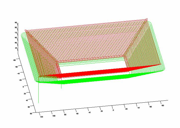

ich setze CATIA V5R15 Advanced-Machining ein, um Bahnen für einen Roboter zu erzeugen. Aktuell nehme ich hierzu Fräsen in Höhenschritten. Der Abstand der Fräsbahnen ist 1mm. Zusätzlich aktiviere ich die Radiuskorrektur im Maschineneditor auf Kontaktpunkt und Normalenvektor. Nachdem ich mir ein Apt-File ausgeben lasse, formatiere ich dieses um, damit ich anschließend die einzelnen Berührkoordinaten und Normalenvektor-Komponenten in Matlab bearbeiten kann.
Nun will ich mir zwei Werkzeugbahnen generieren, welche jeweils einen Werkzeugradius von 5mm berücksichtigen sollen. Ich multipliziere also den Normalenvektor mal -5 und addiere den Berührpunktsvektor dazu. Bisher auch noch alles kein Problem. Kann mir jetzt bitte jemand sagen, wieso meine neu erzeugte Bahn an den Ecken nicht mehr rund ist sondern wie in angehängtem Bild ausschaut? (Grün ist das original, also die berührpunkte aus dem Apt-File und rot ist die neu generierte Bahn)
Vielleicht habe ich hier eine Einstellung übersehen. Ich hoffe ihr könnt mir helfen.

so wie es ausschaut, kann bei der roten Kontur kein Kreis ausgefahren werde. Falls dies das Problem überhaupt ist, denn so ganz verstehe ich es eigentlich nicht. Wie kann ein Vektor im Wert größer werden als -1 bzw. +1? Oder bezieht es sich nicht auf einen Werkzeugvektor?

ja es handelt sich hier um den Werkzeugvektor bzw. Richtungsvektor oder Einheitsvektor welchen ich mit dem Radius multiplizier. Das - kommt daher, da der Werkzeugvektor in die andere Richtung zeigt und ich ihn deshalb drehen muss.

kannst du die APT Datei mit dem 1mm Fräser bereitstellen?
Das Bild sagt wenig und da ich mich lange mit dem Thema 3D Radiuskorrektur beschäftig habe, mir eine solche Bahn noch nicht untergekommen ist, würde ich mir das mal gern genauer ansehen.
Die rote errechnet Bahn als Dazei wäre zum Vergleich auch gut.
Ein Z Level würde ausreichen.

Eine Frage hierzu noch: Kann es sein, daß HSC-Fräsen aktiv ist?

die apt-datei kann ich gerne bereitstellen. Vielleicht muss ich hier noch anmerken, dass ich CATIA nur zur Ausgabe des Kontaktpunktes und des Normalenvektors bzw. Werkzeugvektors verwende. Die eigentlichen Bahnen möchte ich mir dann mit Matlab durch Vektormultiplikation und Addition erstellen.
Im Anhang ist jetzt einmal ein Apt-File zu sehen. Beim Fräsen in Höhenschnitten habe ich leider keine Ahnung wo ich da etwas mit HSC ein und ausschalten kann.
