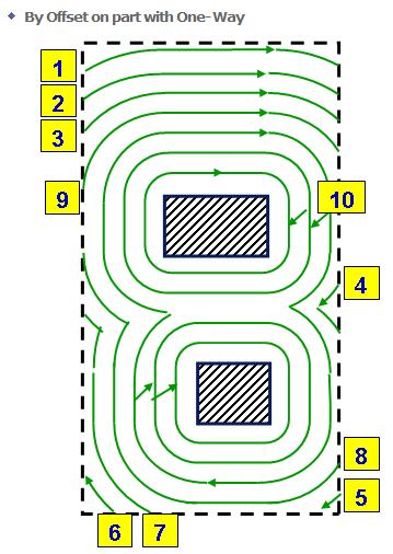

Wir arbeiten mit der R14 und haben vor allem mit dem Schruppen unsere liebe Not, immer von aussen anfahren scheint nicht möglich zu sein.
Hat sich da was gebessert, vielleicht schon in der R15?

erstellt am: 09. Mrz. 2006 10:51    Editieren oder löschen Sie diesen Beitrag!  <-- editieren / zitieren -->   Antwort mit Zitat in Fett Antwort mit kursivem Zitat
in R16 kannst du konturparallel von aussen schruppen s. Bild
Weiterhin habe ich festgestellt, das die Rechenzeit bei einigen Programmen sich reduziert hat und die Bahnen "besser aussehen"

Danke für die Info crash,
das lässt ja hoffen, wenn es auch funktioniert.
Werde mich in den nächsten Tagen mal mit der R16 beschäftigen.
