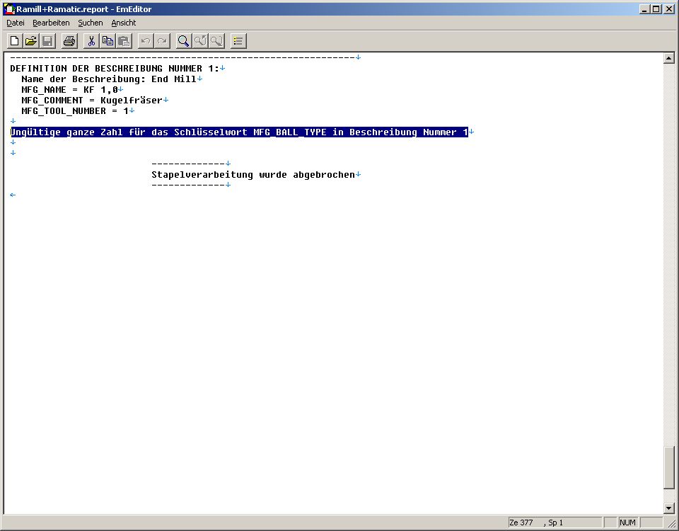

Hallo Profi's,
welcher Wert muß in der Excel-Werkzeugkatalogtabelle unter MFG_BALL_TYPE gesetzt werden, damit nach dem CATIA-Import ein Kugelfräser erkannt wird? Mit den Werten "true", bzw. "false" meckert das VB-Script.
Ingo

bei mir steht "true" drin und es funktioniert!
Gruß Uwe

Hallo Uwe,
mit welchem Release klappt es bei Dir?
Wir arbeiten mit R14/SP5.
Ingo

wir haben den Katalog seit der R12, sind jetzt bei R14SP8, es gab nie Probleme.
Hast du den "MFG_CORNER_RAD" richtig eingetragen?
Gruß Uwe

Ich kann mich noch düster dran erinnern, daß das Makro sehr genau auf die richtigen Ländereinstellungen (Punkt und Komma) achtet. Kann das evtl. der Fehler sein?
Gruß Martin!

"MFG_CORNER_RAD" paßt, die Ländereinstellung ist auch ok.
Trotzdem bringt der Script-Report die Fehlermeldung (siehe Attachment).
Lasse ich diesen einen Parameter weg, läuft das Script ohne Probleme durch.
Arbeitet Ihr mit den "neuen ToolAssembliesSample-Katalogen"?
